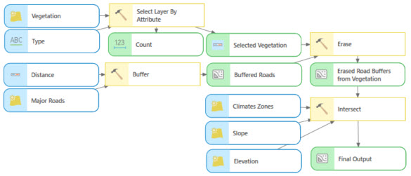

Ejemplo
Este modelo de geoprocesamiento se utiliza en una organización de conservación para identificar los posibles hábitats de especies de aves autóctonas según el tipo de vegetación, la distancia respecto a las principales carreteras, el clima, la pendiente y la elevación.
Ejemplo de ModelBuilder
El modelo ejecuta las siguientes herramientas de forma secuencial:
  1. Seleccionar capa por atributo: seleccione el tipo de vegetación correcto a partir de una capa de mapa Vegetación.
  2. Zona de influencia: cree áreas que se encuentran a menos de 1.500 pies de carreteras principales.
  3. Borrar: borre las áreas de zona de influencia de las áreas de vegetación seleccionadas.
  4. Intersecar: superponga la salida de la herramienta Borrar con otras capas de mapa, incluidas pendiente, elevación y clima. Así se identifican las áreas que cumplen con todos los criterios.
