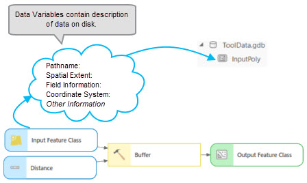

Cuando se agregan datos a un modelo, se crea una variable de datos en forma de rectángulo redondeado azul. Las variables de datos contienen una descripción de los datos, no los propios datos. ModelBuilder almacena información descriptiva sobre los datos de la variable como, por ejemplo, extensión espacial, información de campo y sistema de coordenadas, así como la ruta a los datos.

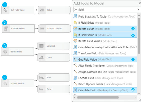

  • En la pestaña ModelBuilder, agregue herramientas específicas del modelo haciendo clic en los botones Iteradores , Utilidades o Lógica.
    Más información sobre las herramientas de ModelBuilder

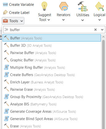

  • En la pestaña ModelBuilder, haga clic en Insertar > Herramientas y agregue herramientas de geoprocesamiento y herramientas específicas del modelo como las herramientas Iteradores, Utilidades y Lógica.
    Herramienta Zona de influencia seleccionada para agregar a un modelo
  • Escriba directamente en ModelBuilder para abrir el cuadro de diálogo Agregar herramientas al modelo y busque una herramienta específica. Para agregar una herramienta al modelo, haga doble clic sobre ella. También puede arrastrar una herramienta desde los resultados de búsqueda. El cuadro de diálogo Agregar herramientas al modelo incluye todas las herramientas de geoprocesamiento y herramientas específicas del modelo.

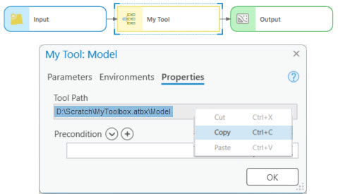

Puede configurar las propiedades de las herramientas abriendo el cuadro de diálogo de la herramienta y especificando propiedades tales como Condición previa. La propiedad Ruta de la herramienta es de solo lectura e indica la fuente de la herramienta. Para copiar esta ruta de origen, haga clic con el botón derecho en la ruta seleccionada y haga clic en Copiar.
Propiedad Ruta de herramienta de la pestaña Propiedades
