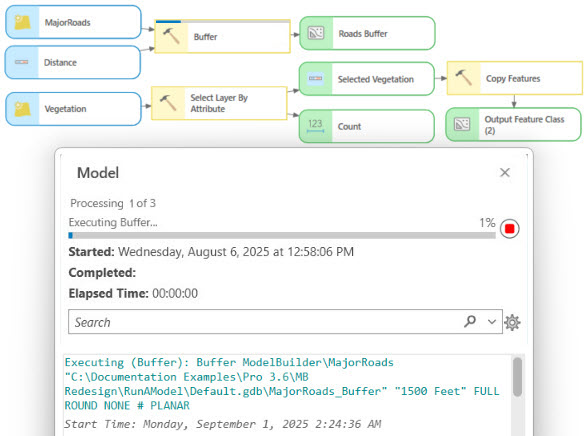

Ejecución de un modelo
Si intenta ejecutar un proceso de modelo individual que todavía no está listo para ejecutarse (no válido), se muestra un mensaje de advertencia para indicar que el proceso todavía no está preparado para ejecutarse. Si intenta ejecutar todo el modelo y contiene procesos que no están listos para ejecutarse, los procesos listos para ejecutarse se ejecutan de forma secuencial y los que no están listos no se ejecutan.
Mensajes del modelo mostrados durante la ejecución de un modelo. Para cancelar un modelo en ejecución, haga clic en el botón Cancelar Puede volver a abrir la ventana de mensajes mediante el botón Abrir del grupo Mensajes de la cinta ModelBuilder.
Un elemento de herramienta se resalta en azul con una barra de progreso cuando el proceso se está ejecutando. El elemento de la herramienta se vuelve amarillo con un icono de marca de verificación cuando la herramienta se ha completado correctamente. El elemento de salida se resalta en verde con un icono de marca de verificación después de completarse correctamente. Si la herramienta falla, el elemento de la herramienta se muestra con un borde rojo y un icono de error . Un grupo se resalta en rojo si falla una herramienta dentro del grupo. Para visualizar los mensajes de error, haga clic con el botón derecho en la herramienta en la que se produjo un error y seleccione Mensajes.

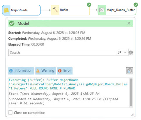

Mensajes del modelo
Cuando se ejecuta un modelo, una ventana de progreso muestra una barra de estado con distintos colores y símbolos en función del resultado, como se muestra a continuación:
  • Color verde con un símbolo de Correcto Correcto: el modelo se ha completado sin ningún mensaje de error ni de advertencia.
  • Amarillo con un símbolo de Advertencia Advertencia: el modelo se ha completado con un mensaje de advertencia.
  • Rojo con un símbolo de Error Error: el modelo ha dado un error.

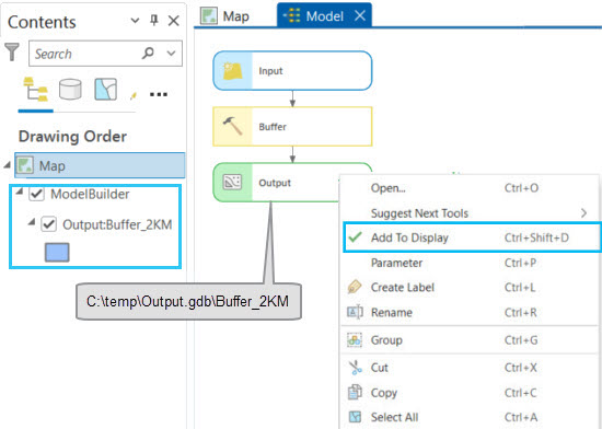

Agregar a visualización
Al ejecutar un modelo en la ventana de ModelBuilder, puede agregar datasets de salida a un mapa haciendo clic con el botón derecho en una variable de datos de salida y seleccionando Agregar a visualización. Si la herramienta ya se ha ejecutado, los datos se agregan al mapa. Si la herramienta no se ha ejecutado, los datos se agregan al mapa una vez ejecutada la herramienta. Para administrar las capas, la salida se agrega bajo una capa de grupo de ModelBuilder específica en el panel Contenido. El nombre de la capa incluye tanto el nombre de la variable de ModelBuilder como su valor.
Opción Agregar a visualización
Nota:
Para deshabilitar la adición de salidas a una capa de grupo de ModelBuilder, desactive la opción Agregar salida a capa de grupo del modelo. El nombre de la capa agregada incluirá únicamente el valor de la variable.
