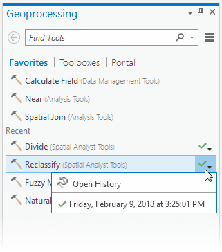

Cuando se ejecuta una herramienta de geoprocesamiento, se agrega una entrada al historial de geoprocesamiento del proyecto con detalles sobre cuándo se ejecutó la herramienta, qué configuraciones se utilizaron o si finalizó correctamente, así como cualquier otra información, advertencia o mensaje de error.
La pestaña Favoritos del panel Geoprocesamiento también presenta la sección Recientes, en la que aparecen las herramientas que ha ejecutado recientemente.
Las herramientas que se han ejecutado recientemente visualizan un icono de indicación de estado y una lista de las instancias recientes de la herramienta. Puede pasar el cursor por las entradas de la lista para ver información detallada y hacer clic para abrir la herramienta seleccionada con la configuración de parámetros que se utilizó anteriormente.
