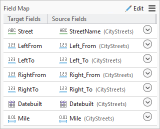

Parámetro mapa de campo de la herramienta Incorporar
El parámetro de mapa de campos de la herramienta Incorporar muestra los campos de destino del dataset destino y los campos fuente del dataset de entrada. Los campos de destino y los campos de origen con el mismo nombre se representan automáticamente.
Lista de campos de destino y de origen en el parámetro de mapa de campos de la herramienta Incorporar
No es posible agregar, eliminar ni cambiar el orden de los campos de destino. Es posible agregar, eliminar y reordenar los campos de origen del dataset de entrada.
Siga estos pasos para asignar campos de origen a un campo de destino en el cuadro de diálogo de la herramienta:
  1. En la columna Campos de origen, haga clic en el botón Campos de origen y acciones situado junto a un campo de destino.
    El menú emergente muestra los campos de todos los datasets de entrada y la acción.
  2. Marque las casillas de verificación situadas junto a uno o varios campos de origen.
  3. Si lo desea, cambie la acción predeterminada (Primera) para determinar cómo se combinan varios campos de origen del mismo dataset de entrada.
  4. Haga clic en Aceptar para asignar los campos de origen al campo de destino y actualizar la acción.

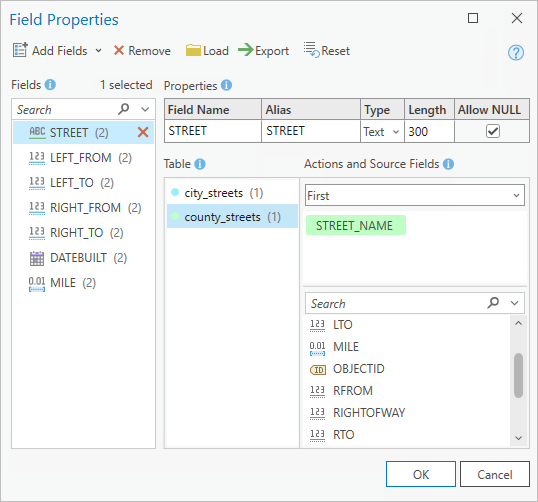

Propiedades del campo
Abra la ventana Propiedades de campo para ver o modificar las propiedades de un campo seleccionado, y lleve a cabo tareas de asignación o correlación de campos seleccionando uno o más campos de origen y las correspondientes acciones.
Ventana Propiedades de campo
La ventana Propiedades de campo contiene cuatro secciones:
  • Campos: seleccionar un campo para ver o modificar sus propiedades u y campos de origen.
  • Propiedades: ver o modificar las propiedades de los campos seleccionados.
  • Tabla: ver datasets o alternar entre ellos.
  • Acciones y campos de origen: ver o editar los campos de origen y seleccionar una acción a ejecutar sobre los campos de origen seleccionados.
Use la ventana Propiedades de campo para llevar a cabo tareas tales como añadir y eliminar campos, cargar o exportar el mapa de campo o restablecer la asignación de campo.
Los campos de origen son los campos del dataset de entrada que están asignados al campo de salida seleccionado.
Es posible agregar, eliminar y trocear campos, así como cambiar su orden. Para trocear los valores de los campos, use el botón Trocear texto para indicar las posiciones de los caracteres de inicio y fin.
Nota:
La división solo puede realizarse en campos cuyo origen sea un campo de texto. Para acceder a la opción de troceo de texto, pase el cursor del ratón por encima de un campo de texto de la lista de campos de entrada.
La selección de los campos de origen es muy importante a la hora de conciliar las diferencias entre los esquemas de dos datasets que se están procesando. Las herramientas como Incorporar y Fusionar combinan varios datasets en un único dataset de salida, por lo que correlacionar los campos de atributos garantiza que la salida cumpla sus expectativas. Por ejemplo, si un dataset tiene un campo de atributo denominado Street_Name y el otro dataset tiene un campo de atributo denominado Name_Of_Street, cuando se combinen los dos datasets, querrá que los valores de esos dos campos de atributo se combinen en un único campo de atributo de salida.
Seleccione una acción para determinar el modo en que se deben manejar varios campos de origen. Por ejemplo, use la acción Concatenar para combinar los valores de varios campos de la misma tabla, o utilice la acción Suma o Media para calcular una estadística para campos numéricos.

Asignar campos desde las entradas
Para correlacionar los campos de atributos de un dataset de entrada, lleve a cabo los siguientes pasos:
  1. Haga clic en el botón Editar para abrir la ventana Propiedades del campo.
  2. En la sección Campos, seleccione un campo existente o haga clic en el menú desplegable Agregar campos y haga clic en Agregar campo vacío para agregar un nuevo campo en blanco.
  3. En la sección Propiedades, vea o edite las propiedades del campo seleccionado.
  4. Si procede, use la sección Tabla para seleccionar un dataset para ver la lista de campos de entrada disponibles en Acciones y campos de origen.
  5. En la sección Acciones y campos de origen, seleccione un campo de la lista de campos de entrada disponibles para usarlo como campo de entrada, y seleccione una acción para determinar cómo los valores de uno o varios campos de entrada se transfieren al campo de salida.
    El campo de origen seleccionado aparece como una etiqueta encima de la lista de campos de entrada.
  6. Haga clic en Aceptar para confirmar los cambios realizados en la asignación de campo.
