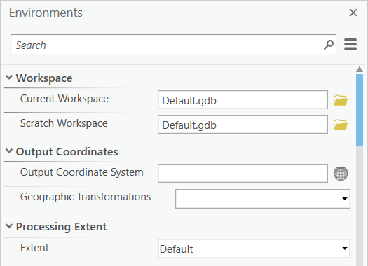

Puede especificar la configuración del entorno de procesamiento una vez para su proyecto utilizando la ventana Entornos. Estos parámetros se guardan con el proyecto y se utilizan automáticamente en todas las herramientas que respeten los entornos. Abra esta ventana haciendo clic en Entornos en la pestaña Análisis de la cinta.
Ventana Entornos de geoprocesamiento
Se muestra la ventana Entornos de geoprocesamiento.

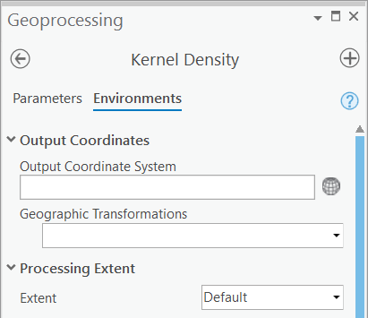

En una determinada herramienta de geoprocesamiento solamente se utilizará una configuración del entorno concreta. Para determinar qué entornos utilizará una herramienta, consulte la sección Entornos página de referencia de la herramienta. Puede definir entornos de forma individual para cualquier herramienta que abra en el panel Geoprocesamiento cambiando a Entornos. Estos parámetros solo se utilizarán hasta que se cierre la herramienta y no se guardarán si se vuelve a abrir la herramienta, salvo que se abra desde el Historial de geoprocesamiento. En la herramienta Entornos no se muestran todos los entornos de geoprocesamiento, sino solamente aquellos compatibles con la herramienta.
Pestaña Entornos del cuadro de diálogo de una herramienta
Se muestran los entornos utilizados por la herramienta Densidad kernel.
