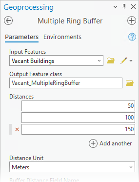

La herramienta Zona de influencia en anillos múltiples tiene el parámetro Distancias, con el que puede especificar varias distancias para crear una zona de influencia alrededor de las entidades de entrada.
Parámetro Distancias de la herramienta Zona de influencia en varios anillos
Sugerencia:
Al trabajar con parámetros que aceptan varios valores, pulse la tecla Intro para agregar otro valor a la lista.

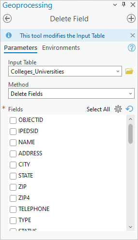

La herramienta Eliminar campo tiene un parámetro Campos, que puede utilizar para seleccionar varios campos de la tabla de entrada. Haga clic en el botón Seleccionar todo para seleccionar todos los campos, en el botón Configuración de lista de campos para ajustar la visualización de la lista de campos y en el botón Restablecer para anular la selección de todos los campos.
Parámetro Eliminar el campo de la herramienta Eliminar campo

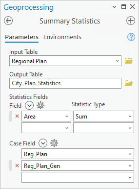

Por ejemplo, los parámetros Campos de estadísticas y Campos de caso de la herramienta Resumen de estadísticas tienen un botón Agregar muchos que puede utilizar para especificar varios campos de la tabla de entrada.
La herramienta Resumen de estadísticas
