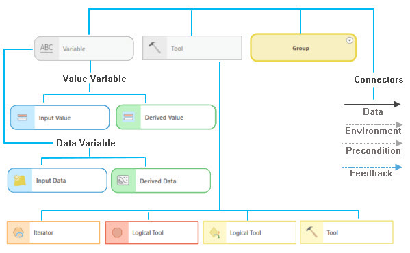

En la ilustración y tabla de abajo se muestran los diferentes elementos de modelo en ModelBuilder.
Elementos del modelo
Elemento
Descripción
Variable de datos
Datos de entrada
Las variables de datos de entrada son elementos de modelo que almacenan rutas y otras propiedades de los datos en el disco. Entre las variables de datos más comunes se incluyen la clase de entidad, la capa de entidades, el dataset ráster y el espacio de trabajo.
Variable de datos de salida
Datos de salida
Las variables de datos de salida son datos creados o modificados por una herramienta del modelo. Cuando se agrega una herramienta de geoprocesamiento a un modelo, se crean automáticamente variables para los parámetros de salida de la herramienta y se conectan a la herramienta.
Variable de valores
Valor de entrada
Las variables de valores de entrada son valores como cadenas de caracteres, números, booleanos (valores true/false), referencias espaciales, unidades lineales o extensiones. Las variables de valor pueden contener de todo excepto referencias a capas o a datos almacenados en el disco.
Variable de valor derivado
Valor derivado
Valores de salida que son el resultado de una herramienta, como cadenas de caracteres, números o valores booleanos. Los valores de salida pueden ser entradas para otras herramientas. La herramienta Calcular valor, por ejemplo, genera el resultado de un cálculo lógico o matemático.
Herramienta
Herramienta de geoprocesamiento
Las herramientas son las herramientas de geoprocesamiento que se agregan al modelo. Aquí se incluyen todas las herramientas de la caja de herramientas de sistema, además de las herramientas de secuencia de comandos y modelo personalizadas. Las herramientas de ModelBuilder también incluyen otras herramientas, como iteradores, utilidades de ModelBuilder y herramientas de lógica de ModelBuilder.
Los iteradores son herramientas especiales solo de ModelBuilder que repiten la misma operación o bucle en un conjunto de datos o valores de entrada.
Iterador
Más información acerca de los iteradores
Las herramientas de lógica son herramientas especiales exclusivas de ModelBuilder que dividen el modelo en función de distintas condiciones.
Si
Más información sobre las herramientas de lógica Si
Las herramientas de lógica se utilizan para controlar el flujo lógico de los modelos. Una de las herramientas de lógica es la herramienta Detener.
Herramienta Detener
Las utilidades de ModelBuilder son herramientas que resultan de gran utilidad para crear modelos y que solo funcionan dentro de ModelBuilder, no en scripts.
Utilidades del modelo
Más información sobre las utilidades de ModelBuilder
Herramienta de secuencia de comandos
Más información sobre herramientas de secuencia de comandos
Las herramientas de secuencia de comandos ejecutan un archivo de secuencia de comandos en disco, normalmente un archivo de Python (.py), pero también archivos ejecutables (.exe o .bat).
Herramienta de modelo
Más infomación sobre las herramientas de modelos
Las herramientas de modelo se crean y editan en ModelBuilder.
Grupo
Grupo
Los grupos son categorías visuales que incluyen otros elementos en el modelo. Estos grupos se pueden expandir y contraer.
Más información sobre el agrupamiento

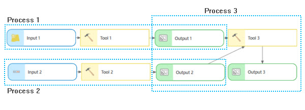

Un proceso de modelo consiste en una herramienta y todas las variables conectadas a ella. Las líneas de conexión indican la secuencia de procesamiento. Es posible encadenar numerosos procesos para crear un proceso más amplio.
Varios procesos de modelo

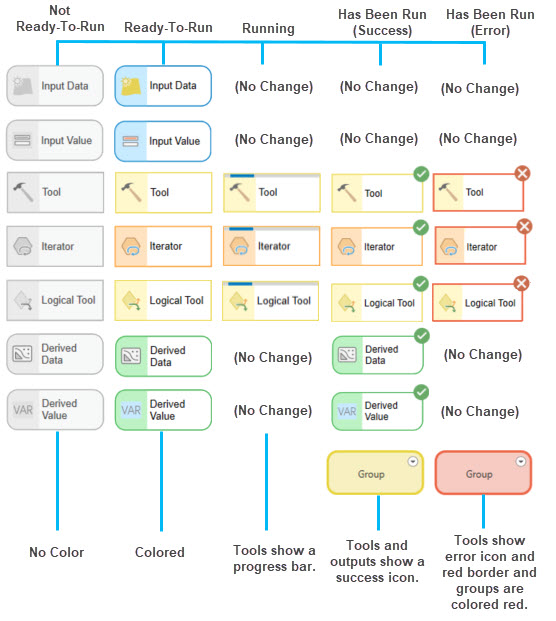

El proceso de un modelo puede tener uno de estos cinco estados: No preparado para ejecutarse, Preparado para ejecutarse, En ejecución, Se ha ejecutado (correctamente) y Ejecutado.
Al arrastrar inicialmente una herramienta a ModelBuilder, el proceso se encuentra en el estado No preparado para ejecutarse, ya que no se han especificado los valores de los parámetros obligatorios. La herramienta y las entradas y salidas correspondientes son de color gris.
Un proceso está en el estado Preparado para ejecutarse cuando la herramienta tiene rellenos todos los parámetros requeridos. Todos los elementos de modelo del proceso tienen color.
En ejecución
El proceso se encuentra en estado En ejecución si las herramientas de modelado aparecen resaltadas con una barra de progreso.
Si ejecuta el modelo en ModelBuilder, la herramienta y sus resultados mostrarán un icono de marca de verificación , lo que indica que el proceso se ha ejecutado correctamente y que se han creado los datos.
Se ha ejecutado (error)
Si ejecuta un modelo en ModelBuilder y se produce un error durante el proceso, la herramienta muestra un icono de error , lo que indica que el proceso no se ha podido completar y que es necesario resolverlo antes de continuar.
Estados del proceso
