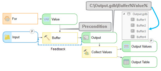

Utilizar un bucle de retroalimentación para crear varios anillos de zona de influencia
El modelo de ejemplo siguiente muestra la forma de utilizar la herramienta Zona de influencia y un bucle de retroalimentación para crear varios anillos de zona de influencia de forma iterativa.
Uso del bucle de retroalimentación
La herramienta Zona de influencia y un bucle de retroalimentación se utilizan conjuntamente.
  1. Para ejecutar el bucle de retroalimentación una serie de veces concreta, utilice la herramienta Para. Introduzca un valor adecuado en Desde valor, Hasta valor y Por valor.
    Por ejemplo, para iterar el modelo cuatro veces, configure un valor inicial de Desde valor de 1 y un valor final de Hasta valor de 4, así como un intervalo de Por valor de 1.
  2. Convierta la salida de la herramienta Para en una condición previa de la herramienta siguiente.
    Esto garantiza que el número de iteración esté disponible antes de que se ejecute la herramienta siguiente.
  3. Para evitar que se sobrescriba la salida de cada iteración, agregue la variable en línea %Value% al nombre de salida.
    Cuando el modelo se ejecuta, %Value% se reemplazará por el número del valor de salida de la herramienta Para.
  4. Conecte la salida de la zona de influencia con la variable de entrada como retroalimentación para que la salida con zona de influencia anterior se utilice como entrada en la iteración siguiente.
  5. Conecte la salida de la zona de influencia a la herramienta Recopilar valores.
    Para ejecutar un modelo con un bucle de retroalimentación del panel Geoprocesamiento, conecte la salida final del modelo a la herramienta Recopilar valores. Convierta la salida de Recopilar valores en un parámetro de modelo para que las salidas de retroalimentación se agreguen al mapa.
  6. Ejecute el modelo.
