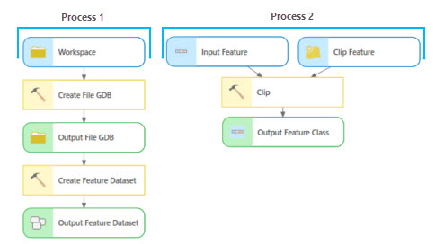

En este ejemplo, se conectarán dos procesos distintos pero relacionados entre sí con una condición previa para que uno se ejecute antes que el otro. La primera cadena de procesos crea un nuevo dataset de entidades dentro de una geodatabase de archivos nueva. El segundo proceso recorta una clase de entidad en un área de estudio y escribe la salida en el dataset de entidades recién creado.
Dos procesos desconectados
Si el modelo anterior se ejecuta tal como está, no es posible controlar el orden de las operaciones. La herramienta Recortar puede ejecutarse antes incluso de que se haya creado su ubicación de salida, dando como resultado un error.

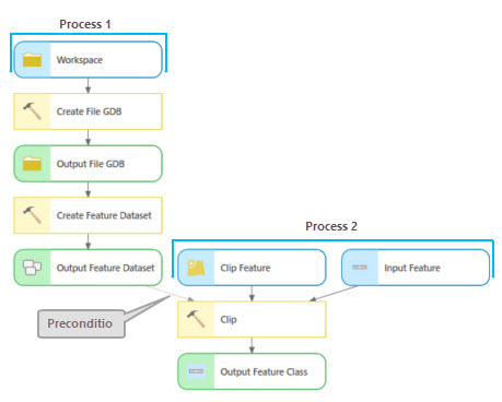

En el siguiente modelo, la variable Dataset de entidades de salida debe usarse como condición previa para la herramienta Recortar. De esta forma, la herramienta Recortar se ejecutará después de Crear dataset de entidades y tras la creación del Dataset de entidades de salida.
Procesos con condiciones previas
Para que una variable sea una condición previa de una herramienta, utilice una de las siguientes técnicas:
  • Haga clic en la variable y arrastre para dibujar una línea de conexión de condición previa desde la variable hasta la herramienta.
  • Abra la herramienta haciendo doble, o haga clic con el botón derecho del ratón y haga clic en Abrir. Haga clic en la pestaña Propiedades y, a continuación, haga clic en la flecha desplegable Condición previa para seleccionar la variable. Es posible agregar varias condiciones previas en caso necesario. Al hacer clic en Aceptar, aparece una línea de conexión de condición previa entre la variable y la herramienta.
