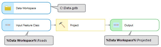

En el modelo que se ilustra a continuación, una variable de espacio de trabajo, Espacio de trabajo de datos, tiene un valor de C:\Data.gdb. Esta ubicación de espacio de trabajo se sustituye como una variable en línea en los parámetros de herramienta del Proyecto encerrando el nombre de la variable entre signos de porcentaje. En tiempo de ejecución, el valor real de la variable, C:\Data.gdb, se sustituye por %Data Workspace%.
Utilice una variable de modelo como variable en línea.

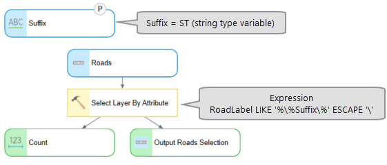

La sustitución de variables de modelo puede ayudarle a transferir directamente los valores que haya introducido un usuario en una herramienta de su modelo. Por ejemplo, en el modelo que se ilustra a continuación, el Sufijo es un parámetro de modelo que se especificó al ejecutar la herramienta del modelo desde el panel Geoprocesamiento. Esta variable se utiliza en el parámetro Expresión de la herramienta Seleccionar capa por atributo como RoadLabel LIKE '%\%Suffix\%' ESCAPE '\'. Cuando se ejecuta la herramienta, la expresión funciona igual que RoadLabel LIKE '%ST', donde la variable en línea Sufijo se reemplaza por el valor ST, y solo se seleccionan las carreteras cuya etiqueta termina con ST.
Use la variable en línea en la herramienta Seleccionar capa por atributo.

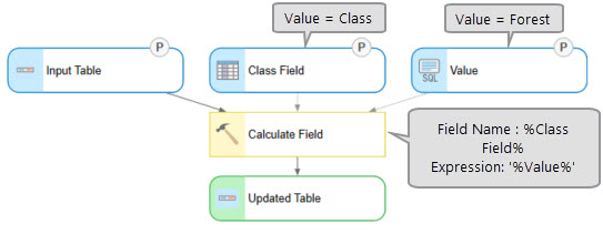

En un segundo ejemplo, la sustitución de variables en línea se utiliza para transmitir valores a los parámetros de la herramienta Calcular campo. El modelo que se ilustra a continuación contiene dos variables: Campo de clase y Valor. Campo de clase con el valor de Clase se utiliza como el parámetro Nombre de campo. La variable Valor con valor de Bosque se utiliza como el parámetro Expresión. Cuando se ejecuta la herramienta Calcular campo, el campo Clase obtiene el valor de Bosque que se guarda en la variable Valor.
Use la variable en línea en la herramienta Calcular campo.

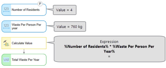

El modelo siguiente contiene dos variables numéricas: Número de residentes y Residuos por persona al año. Puede utilizar estas variables en la expresión de la herramienta Calcular valor si las encierra en símbolos de porcentaje. Cuando se ejecuta la herramienta Calcular valor, los nombres de variable se sustituirán por sus valores específicos y se multiplicarán entre sí para calcular el Total de residuos por año.
Use la variable en línea en la herramienta Calcular valor.

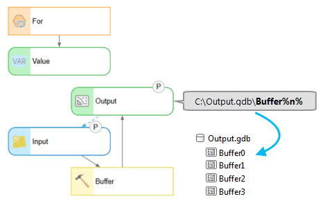

La variable %n% hace referencia a la iteración de modelo actual (la primera iteración es cero) cuando un modelo contiene un iterador. Por ejemplo, el iterador For se utiliza para iterar un modelo cuatro veces. La salida de la herramienta Zona de influencia se utiliza como retroalimentación en la herramienta como entrada. El modelo se itera y crea una salida en cada iteración. %n% se utiliza en el nombre de salida de Zona de influencia para asignar un nuevo nombre a la salida de cada iteración.
Ejemplo de variable en línea %n%.

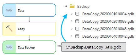

La variable %t% hace referencia al tiempo en que se crea la salida de la herramienta. Por ejemplo, si un modelo está programado para ejecutarse a diario para la copia de seguridad de los datos, el uso de la variable %t% crea una salida con una marca de tiempo para indicar la fecha de copia de seguridad.
Ejemplo de variable en línea %t%.

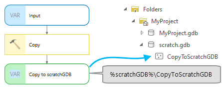

Por ejemplo, si una salida de la herramienta se especifica como %scratchGDB%\CopyToScratchGDB, se crea una geodatabase scratch.gdb, si aún no existe, y se crea la salida CopyToScratchGDB en la geodatabase de entorno Scratch GDB.
Ejemplo de variable en línea %scratchGDB%.

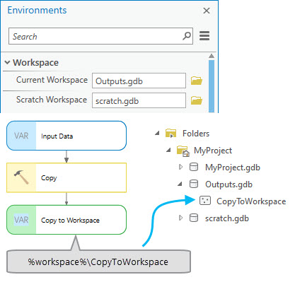

En el ejemplo siguiente, si se especifica una salida de herramienta como %workspace%\CopyToWorkspace, se crea la salida CopyToWorkspace en la ubicación del entorno Espacio de trabajo actual.
Ejemplo de variable en línea %workspace%.
