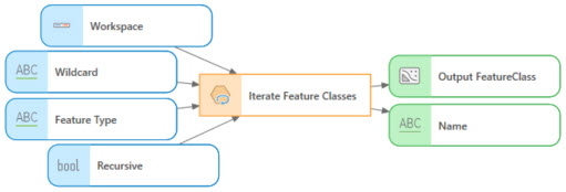

Haga doble clic en el elemento del iterador para ver y cambiar su configuración. A continuación se muestra y explica un iterador de uso común, Iterar clases de entidades.
Elemento
Descripción
Espacio de trabajo
El espacio de trabajo de entrada (como una geodatabase) o un dataset de entidades.
Comodín
Combinación de * y caracteres que ayudan a limitar los resultados. Por ejemplo, A* significa que solo se incluyen las clases de entidad que empiecen por A. Esto es opcional.
Tipo de entidad
Filtro de tipo de entidad que ayuda a limitar los resultados. Los más comunes son Point, Line y Polygon. Esto es opcional.
Recursivo
Determina si el iterador entrará en las subcarpetas en el espacio de trabajo. Esto es opcional.
Clase de entidad de salida
Variable de salida que contiene la ruta de la clase de entidad. Esta variable se puede utilizar como entrada para todas las herramientas de geoprocesamiento que acepten capas de entidades o clases de entidad.
Nombre
Variable de salida que contiene el nombre de la clase de entidad. Es una cadena de caracteres.
La herramienta Iterar clases de entidades requiere un valor de Espacio de trabajo de entrada (la variable llamada Espacio de trabajo en el gráfico anterior) en el que se almacenan todas las clases de entidad para iterar. Se utilizan tres configuraciones adicionales, Comodín, Tipo de entidad y Recurrente, para restringir las clases de entidad que se repiten en el espacio de trabajo y para controlar la iteración en subcarpetas del espacio de trabajo.
La herramienta Iterar clases de entidad tiene dos variables de salida: una clase de entidad y el nombre de la clase de entidad. La variable de la clase de entidad se puede conectar a la siguiente herramienta para el procesamiento, y la variable Nombre se puede utilizar para la sustitución de variables en línea.
