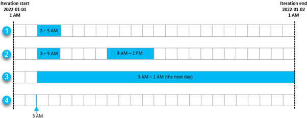

  • Use el parámetro Subconjunto para crear uno o varios subconjuntos de cada fracción de tiempo. La siguiente tabla muestra ejemplos de diferentes valores de Retraso del subconjunto y Duración del subconjunto, suponiendo que la fracción de tiempo vaya del 1 de enero de 2022 a las 1:00 horas (01/01/2022 01:00:00) al 2 de enero de 2022 a las 1:00 horas (02/01/2022 01:00:00). Los números de la columna Caso corresponden a los números de la imagen de debajo de la tabla.
    Caso
    Valor del subconjunto
    Resultado
    Retraso del subconjunto: 2 horas
    Duración del subconjunto: 2 horas
    Se devolverán datos desde las 3:00 horas (01/01/2022 00:03:00) a las 5:00 horas (01/01/2022 00:05:00).
    Retraso del subconjunto: 8 horas
    Duración del subconjunto: 4 horas
    Se devolverán datos desde las 3:00 horas (01/01/2022 00:03:00) a las 5:00 horas (01/01/2022 00:05:00) y de las 9:00 horas (01/01/2022 00:09:00) a las 13:00 horas (01/01/2022 00:13:00)
    Duración del subconjunto: ninguna
    Se devolverán datos desde las 3:00 horas (01/01/2022 00:03:00) a las 1:00 horas del día siguiente (02/01/2022 00:01:00).
    Duración del subconjunto: 0 horas
    Se devolverán datos desde las 3:00 horas (01/01/2022 00:03:00).
    Ejemplos de subconjunto Iterar tiempo

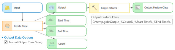

  • Los dos parámetros de salida, Hora de inicio y Hora de finalización, se indican en formato de 24 horas. Si no se especifica una hora en los datos o en cualquier valor de parámetro, el valor límite predeterminado es 00:00:00.
  • Los valores de los parámetros Hora de inicio y Hora de finalización se pueden utilizar como sustitución de variables en línea para definir nombres de salida en otras herramientas. Para ello, marque el parámetro Formato de cadena de hora de salida para devolver una cadena de caracteres de fecha y hora sin caracteres especiales, como en el ejemplo siguiente.
    Salidas de herramienta como sustitución de variables en línea

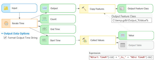

    La hora siempre se añade a las cadenas de hora de inicio y finalización. Para eliminar tiempo de esa cadena, utilice la herramienta Calcular valor y defina la expresión como "%Start Time%"[:11] + "_to_" + "%End Time%"[:11]. La salida de la herramienta Calcular valor se puede utilizar, a continuación, como sustitución de variables en línea en la salida de la herramienta Copiar entidades.
    Salidas de herramienta sin tiempo como sustitución de variables en línea
