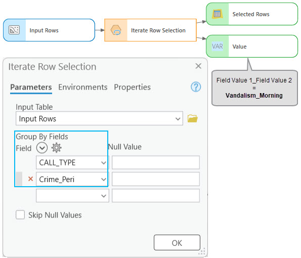

  • Para la selección puede utilizar más de un grupo por campo. Si se especifican uno o varios grupos por campo, el número de iteraciones se determina por el número de combinaciones únicas del grupo por campos. Para cada iteración, la selección de la capa de entidades de salida está determinada por el número de registros que coinciden con la combinación determinada del grupo por campos. Si se especifica más de un grupo por campo, los valores se concatenan <field value1>_<field value2> en el nombre de la variable en línea de salida. En el ejemplo siguiente, se utilizan dos campos de grupo: CALL_TYPE y Crime_Peri (período de criminalidad). El valor de salida es Vandalism_Morning, y así sucesivamente con el resto de valores.

  • Si no se especifica ningún grupo por campo, el valor de salida se agrupará por el campo ObjectID, y la selección será un registro por selección.
  • La herramienta tiene dos salidas: Filas seleccionadas y Valor de grupo del campo ObjectID de las entidades seleccionadas, que se puede utilizar como [variable en línea] (../../help/analysis/geoprocessing/modelbuilder/inline-variable-substitution.md) (%Value%) en otras herramientas.
