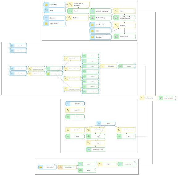

Modelo grande

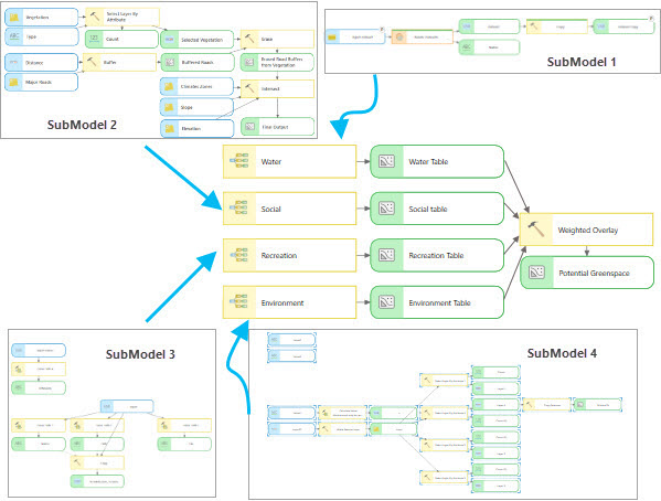

Un ejemplo de un modelo grande que puede subdividirse en cuatro submodelos y un modelo principal que ejecuta los cuatro submodelos.
El modelo grande de arriba se puede dividir en cuatro submodelos y un modelo principal. Los submodelos más reducidos se pueden agregar al modelo principal y conectarse a un proceso final. Cuando se agrega un submodelo a otro modelo, los parámetros de salida del submodelo se agregan como variables de salida.
Agregar submodelos al modelo principal

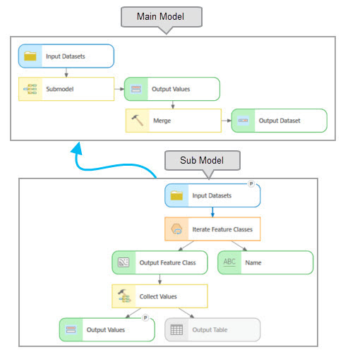

El siguiente ejemplo es un flujo de trabajo que fusiona un conjunto de entradas de una geodatabase. La herramienta Fusionar acepta varias clases de entidad como entradas para fusionar, pero no hay ninguna forma automática de agregar todas las clases de entidad desde un espacio de trabajo específico. En esta situación, se puede utilizar el iterador de modelo Iterar clases de entidad junto con la herramienta Recopilar valores para leer todas las clases de entidad de un espacio de trabajo y reunirlas en una variable con varios valores. Puesto que estos dos procesos deben ejecutarse varias veces (iteraciones), se agregarán a un submodelo, mientras que la herramienta Fusionar, que solo debe ejecutarse una vez, se agregará al modelo principal y se conectará a la salida del submodelo que contiene el iterador.
Principal y submodelo

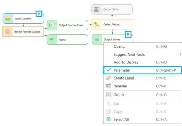

  4. Convierta la variable del espacio de trabajo de entrada y la salida de la herramienta Capturar valores en parámetros de modelo. Cambie los nombres de los Datasets de entrada de la variable del espacio de trabajo de entrada para asegurarse de que el nombre de la variable es relevante y fácil de comprender.

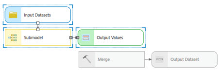

  5. Guarde y cierre el submodelo y, a continuación, agréguelo como un proceso al modelo principal. Cuando el submodelo se agrega al modelo principal, los parámetros del submodelo se agregan automáticamente como variables del modelo principal.
    Agregar submodelo
  6. Conecte la variable de salida del submodelo como el parámetro Datasets de entrada de la herramienta Fusionar. Asegúrese de que la salida de la herramienta Fusionar tiene una ruta válida.
