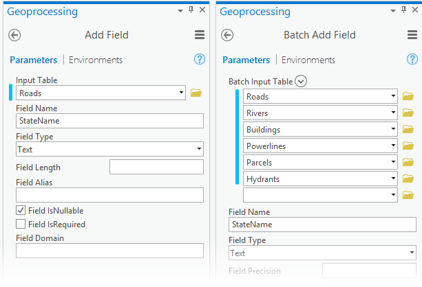

Por ejemplo, para agregar un campo con el mismo nombre a varios datasets, siga estos pasos:
  1. Haga clic con el botón derecho en la herramienta Agregar campo y seleccione Lote.
  2. Seleccione Tabla de entrada como el parámetro de lote y haga clic en Siguiente.
    Se abre la herramienta Agregar campo por lotes.
  3. Para el parámetro Tabla de entrada por lotes, examine y seleccione cualquier dataset donde se agregará el nuevo campo.
  4. Introduzca el nombre y el tipo del nuevo campo, así como cualquier otro parámetro necesario.
  5. Ejecute la herramienta Agregar campo por lotes.
Parámetros de las herramientas Agregar campo y Agregar campo por lotes
La herramienta Agregar campo solo es compatible con una tabla de entrada. La herramienta Agregar campo por lotes es compatible con varias tablas de entrada. Se agregará el campo StateName a cada una de las tablas de entrada especificadas.

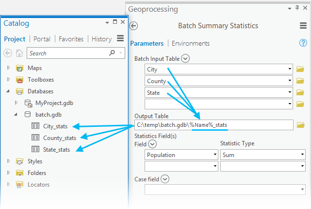

Asignación dinámica de nombres de salida
La mayoría de las herramientas de geoprocesamiento crean un dataset de salida. Cuando ejecute una herramienta en el modo de lote, se debe prestar especial atención a la asignación de los nombres de los datasets de salida de la herramienta para que se utilice un nombre único para cada iteración de la herramienta de lote.
Se asigna un nombre de forma dinámica a las salidas de la herramienta de lote utilizando la variable %Name% en los parámetros de salida. La variable %Name% se incluye automáticamente en cada parámetro de dataset de salida. Se puede agregar manualmente a otros parámetros que deban usar la asignación dinámica de nombres.
La variable %Name% se sustituye por el valor del parámetro de lote durante cada iteración. Si el valor del parámetro de lote contiene espacios o caracteres especiales, se sustituyen por un guion bajo. Si el valor es una ruta a un dataset, solo se utiliza el nombre del dataset.
Nota:
Si no utiliza la variable %Name% en la ruta del dataset de salida, se utilizará la misma ruta del dataset para cada iteración, lo que resulta en que cada iteración sobrescribe la salida de la iteración anterior. Esto no se aplica a herramientas que actualizan o modifican el dataset de entrada.
Por ejemplo, si la salida de una herramienta de lote se configura como %Name%_stats y el parámetro Tabla de entrada por lotes contiene unas tablas llamadas City, County y State, la herramienta de lote creará tres salidas, cada una de ellas con el nombre de una de las entradas: City_stats, County_stats y State_stats.
Uso de la variable %Name%
