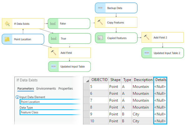

Ejecutar un modelo solo si existe un archivo
El siguiente ejemplo utiliza la herramienta Si los datos existen para comprobar la existencia de datos en un espacio de trabajo en particular y, si los datos existen de hecho, continuar ejecutando la siguiente herramienta Agregar campo en el modelo. Si no existe, copie la clase de entidad desde una ubicación de respaldo antes de agregar un campo.
Ejemplo de Si los datos existen

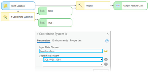

Ejecutar un modelo solo si una entrada tiene un sistema de coordenadas específico
El siguiente ejemplo utiliza la herramienta Si el sistema de coordenadas es para comprobar si el valor del Sistema de Coordenadas de la clase de entidad de entrada es GCS_WGS_1984. Si la salida booleana es False, el modelo utilizará la herramienta Proyectar para proyectar la clase de entidad de entrada a GCS_WGS_1984.
Ejemplo de Si el sistema de coordenadas es

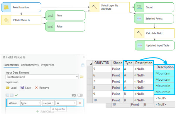

Modificar valores de campo en función de una condición
El siguiente ejemplo utiliza la herramienta Si el valor del campo es para comprobar si la clase de característica de entrada tiene algún registro con el valor de campo Type igual a A. Si la salida booleana es True, seleccione las entidades de tipo A con la herramienta Seleccionar capa por atributo y modifique los valores del campo Description con la herramienta Calcular campo.
Ejemplo de Si el valor de campo es

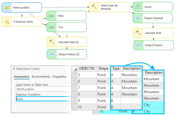

Ejecutar un modelo solo si una consulta SQL resulta en cualquiera de las entidades seleccionadas
El siguiente ejemplo utiliza la herramienta Si la selección existe para comprobar si la clase de entidad de entrada contiene cualquier entidad seleccionada. Si la salida booleana es True, utilice la herramienta Calcular campo para calcular los valores del campo Description. Si la salida booleana es False, utilice la herramienta Seleccionar capa por atributo para realizar la selección y modificar los valores de los campos.
Ejemplo de Si la selección existe

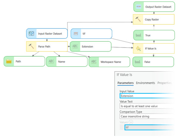

Ejecutar un modelo solo si una entrada corresponde a un tipo de datos específico
El siguiente ejemplo utiliza la herramienta Analizar ruta para obtener la extensión de archivo. La herramienta Si el valor es comprueba si la extensión coincide con el parámetro Valores. El modelo solo copia los datos ráster que tengan la extensión .tif.
Ejemplo de Si el valor es

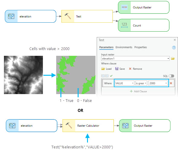

Realizar una evaluación booleana de un ráster
Las herramientas Prueba, Evaluación condicional, Mayor que y Calculadora ráster se pueden utilizar para realizar una evaluación booleana de un ráster. En el siguiente ejemplo, si un valor de celda es mayor que 2000, cambie el valor a 1 (True); de lo contrario, cambie el valor a 0 (False).
Evaluación de True o False de ráster

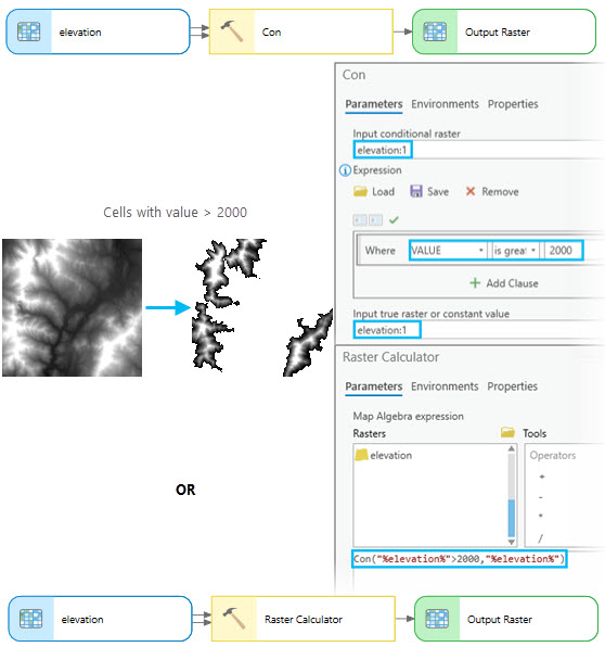

Realizar una evaluación condicional de un ráster
La herramienta Evaluación condicional o Calculadora ráster permiten evaluar condicionalmente un ráster. En el siguiente ejemplo, si un valor de celda es mayor que 2000, mantenga el valor de entrada; de lo contrario, cambie a NoData. Al dejar vacío el parámetro de la herramienta Evaluación condicional llamado Ráster falso o valor constante de entrada, el valor cambia a NoData. Opcionalmente, puede indicar otro ráster o un valor constante para el parámetro Ráster falso o valor constante de entrada.
Evaluación condicional si...de lo contrario con un ráster

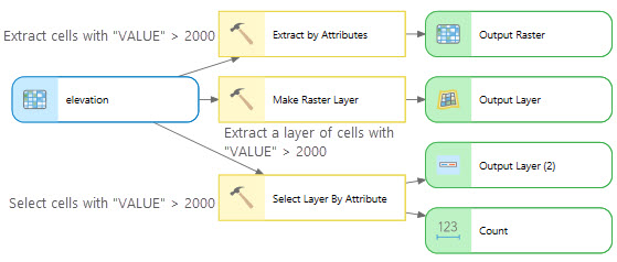

Extraer celdas de un ráster con una consulta
Las herramientas Extraer por atributo, Crear capa ráster y Seleccionar capa por atributo se pueden usar para extraer celdas de un ráster. El siguiente ejemplo muestra métodos para crear un ráster o una capa ráster con los valores de celda mayores que 2000.
Extracción de ráster basada en consulta

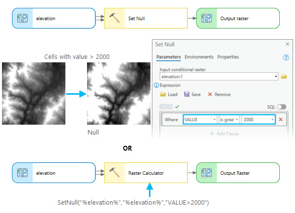

Extraer celdas de un ráster con una consulta y cambiarlas a NoData
Las herramientas Establecer nulos, Reclasificar y Calculadora ráster se pueden usar para extraer celdas de un ráster y cambiarlas a NoData. SI el valor de la celda es mayor que 2000, cambie a NoData; de lo contrario, utilice el valor de los datos de entrada.
Cambiar los valores de celda de un ráster a NoData.

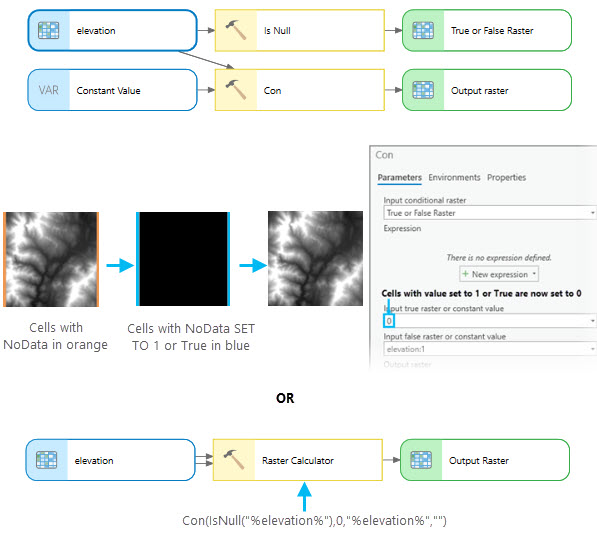

Extraer las celdas NoData de un ráster con una consulta y modificarlas
Es posible usar la herramienta Es nulo con la herramienta Evaluación condicional, o bien la herramienta Calculadora ráster para extraer las celdas NoData de un ráster y modificarlas. En el siguiente ejemplo, si un valor de celda es NoData, cambie a 0; de lo contrario, utilice el valor de los datos de entrada.
Modificar el valor de las celdas NoData ráster.
