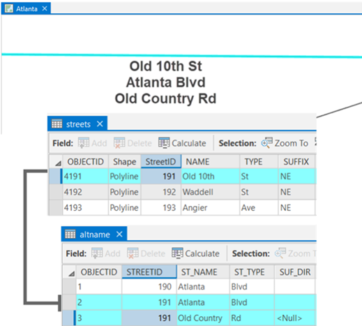

Nombres alternativos para una calle
Al crear un localizador que utiliza un rol de tabla de nombres alternativos, se requiere un campo de Id. para el valor de campo correspondiente tanto en los datos de referencia primarios como en la tabla de nombres alternativos. El rol de localizador principal Dirección de calle se utiliza habitualmente para modelar direcciones a lo largo de segmentos de calle, pero el nombre de la calle de las direcciones puede tener nombres alternativos. Al establecer el Id. de unión de calle del rol de localizador principal en el campo de los datos de referencia primarios que se corresponde con el Id. de unión del rol Nombre alternativo de calle, se introducirán nombres alternativos para todos los registros correspondientes.

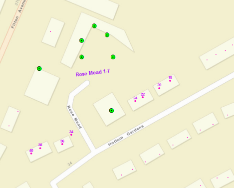

El rol Nombre de calle dependiente solo es aplicable en Gran Bretaña y Tailandia. Permite crear localizadores cuando hay dos calles asociadas a una sola dirección; un nombre de calle se almacena en los datos de referencia primarios y el nombre de calle dependiente se almacena en la tabla de nombres alternativos. Este tipo de situación puede darse cuando a una sección de una calle principal se le asigna un segundo nombre de calle o cuando una calle pequeña se conecta a una calle perpendicular principal. El rol Nombre de calle dependiente se puede utilizar cuando el rol de localizador principal es Dirección de punto, Parcela, Dirección de calle, Marcador de distancia o Rango de distancias.
En el mapa siguiente, Hottom Gardens es la calle principal. En esta calle, están las direcciones de tejados con los números de casa 18–24 y 34–40 (representadas con puntos rosas) y existe un espacio sin números de casa entre los números 24 y 34. En el pasado, existían establecimientos para los números de casa 26–32 en Hottom Gardens. Sin embargo, se han sustituido por una nueva zona de desarrollo en una nueva calle que se llama Rose Mead, y se les han asignado las direcciones de tejados 1–7, representadas con puntos verdes.
El mapa muestra la calle principal con los números de casa y con un espacio sin números, y una nueva calle a la que se le han asignado las direcciones de tejados 1–7.

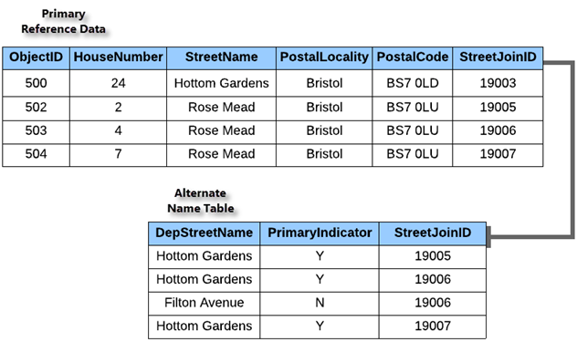

Los atributos de los datos de referencia primarios y las tablas de nombres alternativos muestran los nombres de calles que son dependientes
Para utilizar una tabla de nombres alternativos para un localizador creado con el rol Nombre de calle dependiente, esta debe tener un campo que contenga el nombre de calle dependiente estandarizado y un campo de unión que contenga un Id. que pueda utilizarse para la vinculación con los datos de referencia primarios mediante la asignación del campo Street Join ID de los roles de tablas de nombres principales y alternativos. Además, se pueden especificar campos que contengan la dirección del prefijo de la calle, el tipo de prefijo, el tipo de calle, la dirección de sufijo y el nombre de calle completo. También puede especificar campos que contengan el código de idioma o un indicador de nombre principal. Si sus datos de referencia primarios están normalizados y no contienen el nombre de calle, puede especificar un campo que contenga el indicador de nombre principal. Si existe un valor del indicador de nombre principal (True / False o Yes / No) en la tabla de nombres alternativos y se asigna al campo Primary Name Indicator del rol Nombre de calle dependiente, el nombre de calle con un valor de True o Yes se utilizará como nombre de calle dependiente principal. Las tablas anteriores están conectadas por los valores del campo de Id., que deberían asignarse al campo de rol de localizador Street Join ID.

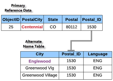

El rol Nombre alternativo de ciudad postal permite crear localizadores para códigos postales utilizando uno de los roles de localizador de código postal principal, donde hay un nombre de ciudad principal y nombres de ciudades alternativos asignados al mismo código postal. Cada entidad de código postal de los datos de referencia primarios tendrá un código postal y normalmente un nombre de ciudad principal en el que se encuentre el código postal, mientras que la tabla de nombres alternativos contendrá otros nombres de ciudades asociados al código postal. El rol Nombre alternativo de ciudad postal se puede utilizar con todos los roles de localizador principal que no sean áreas administrativas cuando haya varios nombres de ciudades asociados al código postal en un localizador multirrol o con los roles de localizador de código postal en un solo localizador.
Un ejemplo de esta situación es el código postal 80112 de Colorado, donde el nombre de ciudad principal es Englewood, pero la mayoría de direcciones con este código postal están dentro de los límites de la ciudad de Centennial, que es otro nombre de ciudad reconocido para las direcciones de este código postal. Al buscar el código postal 80112, el candidato coincidente devuelto contiene Englewood como ciudad, lo que es inesperado.
Datos de referencia primarios y tabla de nombres alternativos para el rol Nombre alternativo de ciudad postal
Para utilizar una tabla de nombres alternativos para un localizador creado con el rol Nombre alternativo de ciudad postal, esta debe tener un campo que contenga los nombres alternativos de ciudad postal y un campo de unión que contenga un Id. que pueda utilizarse para la vinculación con los datos de referencia primarios mediante la asignación del campo Postal Join ID de los roles de tablas de nombres principales y alternativos. También puede especificar campos que contengan el código de idioma y un indicador de nombre principal.
