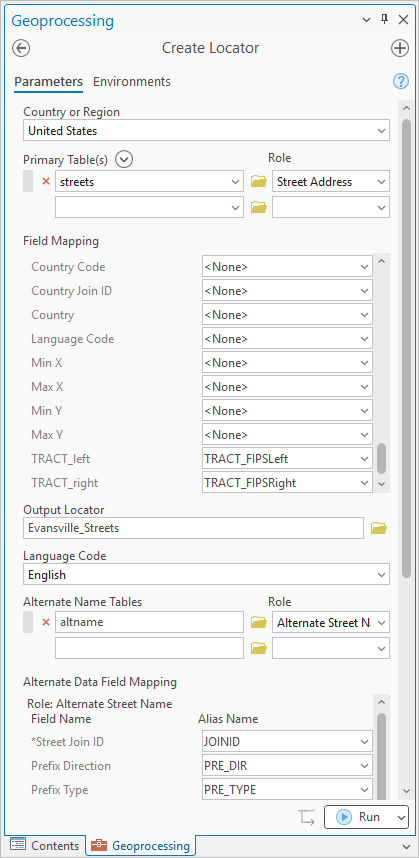

  15. Modifique el parámetro Localizador de salida para cambiar el nombre del localizador de salida Evansville_Streets.
  16. Seleccione Inglés en el menú desplegable Código de idioma.
    Puede ejecutar la herramienta ahora para crear un localizador Dirección de calle para la ciudad de Evansville o puede continuar con los siguientes pasos para agregar una tabla de nombres alternativos de calles.
Agregar una tabla de nombres alternativos de calles a su localizador
Agregar una tabla de nombres alternativos a su localizador le permitirá buscar direcciones utilizando nombres de calles oficiales o alternativos, por ejemplo, Old 10th St, Orange St o Old Country Rd. Más información sobre cómo puede utilizar tablas de nombres alternativos con sus propios datos.
  1. Seleccione altname en el menú desplegable Tablas de nombres alternativos.
    La tabla está disponible en el menú desplegable porque la agregó al mapa.
  2. Seleccione Nombre alternativo de calle en el menú desplegable Rol de la tabla.
  3. Asigne los campos en la parte Asignación de campos de datos alternativos de la herramienta de geoprocesamiento. Para ello, seleccione el campo apropiado en el menú desplegable Nombre de alias para cada nombre de campo relevante en la sección Rol: Nombre alternativo de calle.

  1. Escriba TRACT en el cuadro de texto Campos de salida personalizados y pulse TAB para conservar el campo de rol.
    Tras introducir el nombre que se va a utilizar como campo de rol de salida personalizado, el campo nuevo se agrega automáticamente a Asignación de campos. Debe asignar el campo de los datos de referencia al nuevo conjunto de campos en Asignación de campos.
  2. Vuelva a la sección Rol: Dirección de calle. En el parámetro Asignación de campos, asigne los campos para su campo de salida personalizado.
    1. Para TRACT_left seleccione TRACT_FIPSLeft.
    2. Para TRACT_right seleccione TRACT_FIPSRight.
    El desplegable del campo de salida Personalizado en el parámetro Asignación de campos. Asignar los valores de campo TRACT_FIPSLeft y TRACT_FIPSRight al campo de salida personalizado que creaste en el tutorial.
