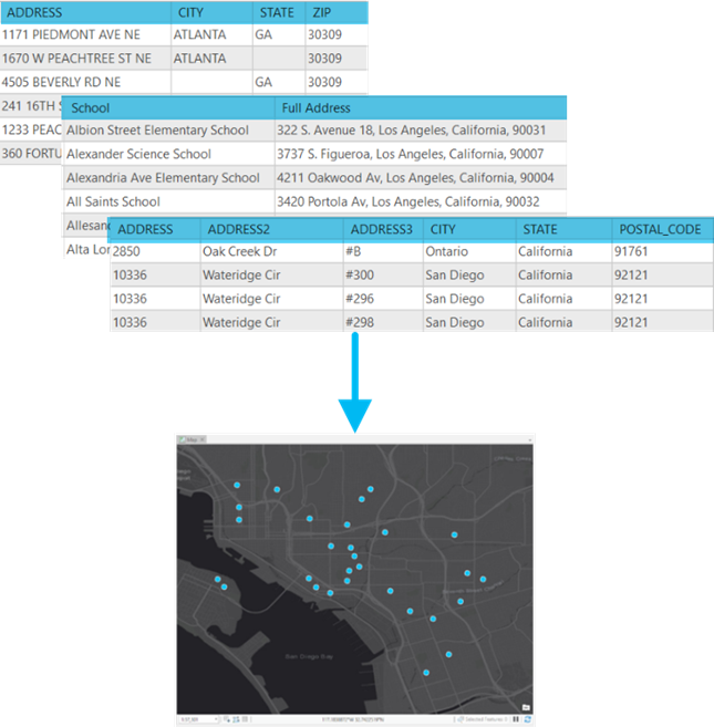

Convertir una tabla en ubicaciones en el mapa
Formatos y resultados de la tabla de direcciones en el mapa
Para geocodificar una tabla de direcciones mediante el panel Geocodificar tabla en ArcGIS Pro, siga estos pasos:

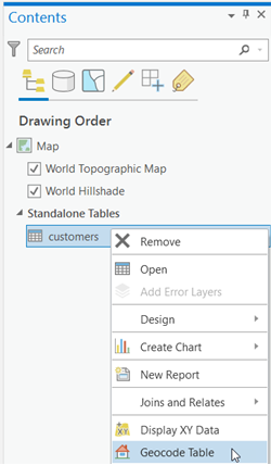

  2. Abra el panel Geocodificar tabla y comience el flujo de trabajo guiado.
    1. Haga clic con el botón derecho en la tabla en el panel Contenido del mapa y elija Geocodificar tabla.
      Opción Geocodificar tabla

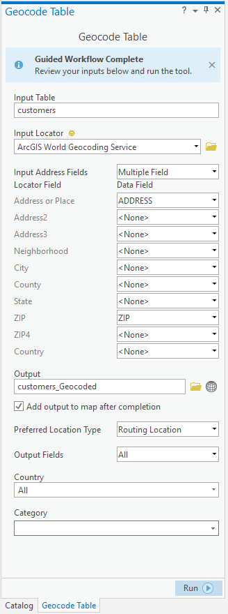

      Aparece el panel Geocodificar tabla. Muestra una lista de pasos a seguir para geocodificar la tabla.
    2. Haga clic en Iniciar.
      Se inicia el flujo de trabajo guiado.

  5. Complete el paso Asignación de los campos de su tabla del flujo de trabajo guiado.
    1. Para cada uno de los campos de sus datos que desee usar para la geocodificación, busque el campo del localizador correspondiente y seleccione el campo de datos adecuado en el menú desplegable.
      La asignación de campos se completa automáticamente, pero debe revisar la asignación de campos para asegurarse de que no desea hacer ningún cambio ni asignar otros campos.
      Para revisar los campos de los datos que deben geocodificarse, haga clic en el botón Tabla de atributos para ver la tabla.
    2. Haga clic en Siguiente.
  6. Complete el paso Salida del flujo de trabajo guiado.
    Se asignan automáticamente una ubicación de salida y un nombre.
    1. Para cambiar la salida, haga clic en el botón Examinar . A continuación, puede seleccionar una nueva ubicación o cambiar el nombre.
      Nota:
      En función del tipo de localizador que elija para la geocodificación, la salida estará limitada a una ubicación en el disco o una ubicación en su portal activo. Sin embargo, puede cambiar el nombre o la ubicación en la estructura de carpetas de su ubicación de salida designada.
      Por defecto, la clase de entidad de salida se crea utilizando la misma referencia espacial que el localizador. Opcionalmente, para crear la clase de entidad de salida utilizando una referencia espacial diferente, haga clic en el botón Seleccionar sistema de coordenadas y elija un sistema de coordenadas de salida.
    2. También puede activar la casilla de verificación Agregar salida al mapa tras finalizar.
      En función del tamaño de la tabla y de la ubicación de salida, esta operación puede requerir cierto tiempo.
    3. Seleccione una opción de Tipo de ubicación preferida en el menú desplegable que se muestra.
      Al realizar la geocodificación, puede usar los resultados de la geocodificación para que se muestren en un mapa o para análisis posteriores. En este caso, cambie la configuración de Tipo de ubicación preferida a Ubicación de dirección para que los puntos representen el tejado o el centroide de parcela que corresponden a la dirección. El punto que se muestra es el más cercano al centro de la entidad que representa la dirección. Por otro lado, puede utilizar los resultados de geocodificación en una aplicación de generación de rutas en la que quiere que los puntos se ubiquen a un lado de la calle para una mejor generación de rutas. En este caso, Ubicación de generación de rutas es la mejor opción. Con esta opción, el punto que se muestra está normalmente más cerca de la calle y del lugar al que llegaría un vehículo en la ubicación.
    4. De manera opcional, especifique una opción distinta de la predeterminada Todo en el menú desplegable Campos de salida.
      Cuando elige la opción Todo, se incluyen todos los campos originales de la tabla, además de todos los campos generados por el proceso de geocodificación en la clase de entidad de salida. Elija Todo para incluir todos los campos originales de la tabla con sus nombres de campo originales, además de todos los campos generados por el proceso de geocodificación en la clase de entidad de salida. Elija la opción Mínimo para incluir todos los campos originales de la tabla más el subconjunto de campos generados por el proceso de geocodificación que se requieren para utilizar el panel Repetir geocodificación de direcciones en la clase de entidad de salida. Elija la opción Campos de usuario y mínimo para incluir todos los campos originales de la tabla, el subconjunto de campos generados por el proceso de geocodificación que se requieren para utilizar el panel Repetir geocodificación de direcciones y los campos de salida definidos por el usuario en la clase de entidad de salida. Elija la opción Ubicación solo para incluir todos los campos originales de la tabla más un campo Shape que contiene la geometría del resultado en la clase de entidad de salida. Para obtener una descripción de las opciones del campo de salida, consulte Qué se incluye en los resultados geocodificados.
      Nota:
      Si geocodifica la tabla con la opción Solo ubicación, debe seleccionar el localizador que desea utilizar para repetir la geocodificación de la clase de entidad de salida en la vista de localizador del panel Repetir geocodificación de direcciones y volver a asignar los Campos de dirección de entrada.
    5. Haga clic en Siguiente.

  9. Revise todas las entradas en el paso final del flujo de trabajo guiado y ejecute Geocodificar tabla.
    1. Confirme que todas las entradas de la página final del flujo de trabajo guiado muestren las entradas que puede elegir en los pasos anteriores.
    2. Haga clic en Ejecutar.
      El progreso de la herramienta aparece en la parte inferior del panel.
      Si seleccionó la opción Agregar salida al mapa en el paso Salida del flujo de trabajo guiado, la salida se agrega al mapa automáticamente.
