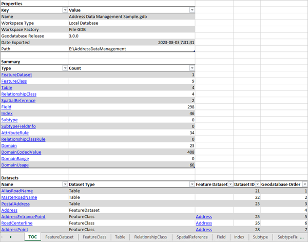

A continuación se incluye un ejemplo de un libro de Excel generado a partir de los datos de direcciones de una geodatabase. La pestaña Tabla de contenido (TOC) proporciona un resumen de la información incluida en el informe. Para desplazarse rápidamente a otras secciones del libro de trabajo, puede hacer clic en el enlace o utilizar las pestañas de la hoja de cálculo dispuestas a lo largo de la parte inferior.
Informe Excel de ejemplo generado mediante la herramienta de geoprocesamiento Generar informe de esquema

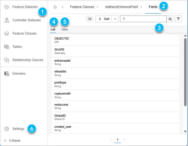

El HTML dinámico es otro formato compatible y permite la navegación a través de un navegador. Hay dos formas de ver la información: vista de lista y vista de tabla. La vista de lista sirve para navegar rápidamente, mientras que la vista de tabla le permite ver todas las propiedades. A continuación se muestra un ejemplo de HTML dinámico:
Informe HTML dinámico generado mediante la herramienta de geoprocesamiento Generar informe de esquema
La siguiente tabla correlaciona los números de la imagen superior de la vista de lista con su correspondiente número de elemento y descripción.
Elemento
Descripción
La barra de navegación muestra los objetos de la geodatabase, como los datasets, y las funciones de la geodatabase, como los dominios.
El rastro de migas de pan indica la relación entre la jerarquía del informe de esquema y la información mostrada en la vista de contenido (vista de tabla o de lista).
Las herramientas de clasificación, búsqueda y filtrado le permiten localizar la información de forma rápida y eficiente.
La vista de lista muestra la información en la vista de contenido para escanearla rápidamente.
5
La vista de tabla muestra la información en la vista de contenido para que sea posible ver todas las propiedades comunes.
6
Los ajustes controlan la visualización de las propiedades del sistema en todo el informe.

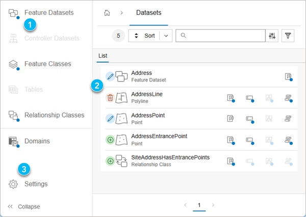

El informe de comparación de esquemas se crea utilizando la herramienta de geoprocesamiento Comparar esquemas y tiene el mismo aspecto que el informe HTML dinámico generado, con algunos cambios notables. De forma predeterminada, Mostrar solo diferencias está activado. A continuación se muestra un ejemplo de la vista de lista del informe de comparación de esquemas:
Vista de lista del informe de comparación de esquemas generado desde la herramienta de geoprocesamiento Comparar esquemas
Elemento
Descripción
Los puntos azules indican diferencias en el informe.
Los iconos de inserción, actualización y eliminación indican el tipo de cambio. Las actualizaciones pueden comprender una inserción, una actualización y una eliminación en función del nivel jerárquico de la vista de contenido.
Los ajustes controlan la visualización de las propiedades del sistema y solo visualizan las diferencias.

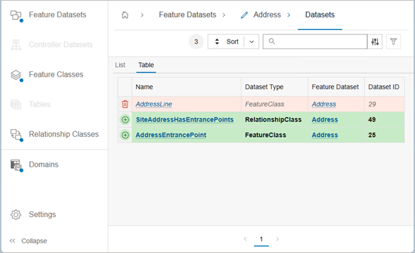

A continuación se muestra un ejemplo de la vista de tabla del informe de comparación de esquemas:
Vista de tabla del informe de comparación de esquemas generado desde la herramienta de geoprocesamiento Comparar esquemas

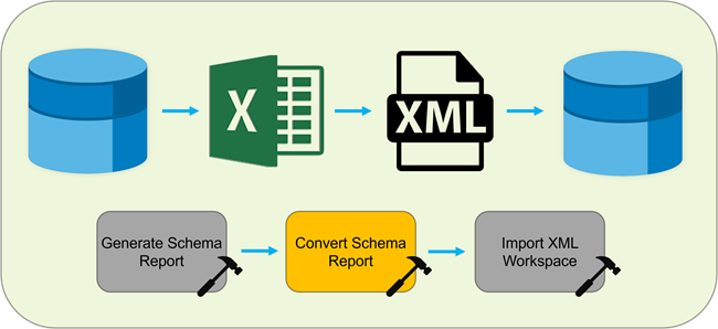

Los pasos siguientes describen el flujo de trabajo y las herramientas de geoprocesamiento utilizadas, que pueden aplicarse a cualquier cantidad de tareas de modelado de datos.
  1. Genere un informe de esquema y expórtelo a un archivo .xlsx o .json.
  2. Abra el libro de trabajo Excel o el documento JSON y realice cambios en el esquema.
  3. Convierta el informe de esquema de su formato original a un archivo .xml.
  4. Cree una geodatabase desde el panel Catálogo, una vista de catálogo o una herramienta de geoprocesamiento.
  5. Importe el documento de espacio de trabajo XML que contiene los cambios del esquema a la nueva geodatabase.
Diagrama para generar un informe de esquema, convertirlo a XML e importar el documento XML a una nueva geodatabase
