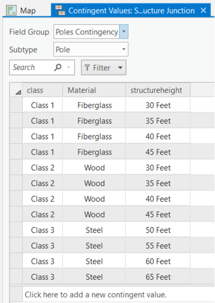

En el ejemplo del poste anterior, en un grupo de campos llamado Contingencia de postes, los valores contingentes son los siguientes:
Valores contingentes para el ejemplo del Poste
Una vez preparados los valores contingentes para los datos, las restricciones creadas se ejecutan en la aplicación cada vez que se coloque un valor en un campo durante la edición, como en el panel Atributo o en la vista Tabla de atributos.
