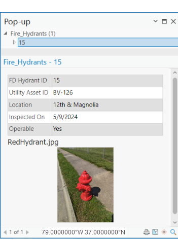

  • Administración de activos del gobierno local
    • Adjuntar fotos o vídeos de activos sobre el campo, como imágenes actuales de alcantarillas, bocas de incendios, desagües de aguas residuales, etc.
      Ventana emergente que muestra la foto de una boca de incendios cerca de la acera
