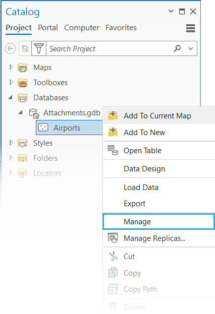

Para deshabilitar adjuntos desde un dataset en el panel Catálogo, siga estos pasos:
  1. Haga clic con el botón derecho en un dataset de una geodatabase en el panel Catálogo y seleccione Administrar.
    Panel Contexto con la opción Administrar resaltada

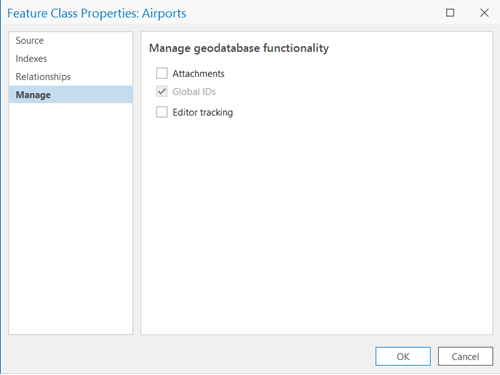

  2. Desactive la opción Adjuntos en la ventana Propiedades de clase de entidad.
    Propiedades de clase de entidad con la opción Adjuntos desactivada
    Si existen Id. globales, estas permanecen en el atributo del dataset o en la tabla independiente.
  3. Haga clic en Aceptar para deshabilitar el dataset.

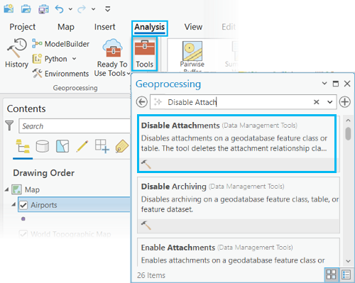

Utilizar la herramienta de geoprocesamiento Deshabilitar adjuntos
Para deshabilitar los adjuntos en una clase de entidad o tabla mediante la herramienta Deshabilitar adjuntos, siga estos pasos:
  1. En la pestaña Análisis del grupo Geoprocesamiento, haga clic en Herramientas y busque o vaya hasta la herramienta Deshabilitar adjuntos en el conjunto de herramientas Herramientas de administración de datos.
    Panel Geoprocesamiento con los resultados de la búsqueda Deshabilitar adjuntos
  2. Haga clic en el resultado Deshabilitar adjuntos para abrir la herramienta.

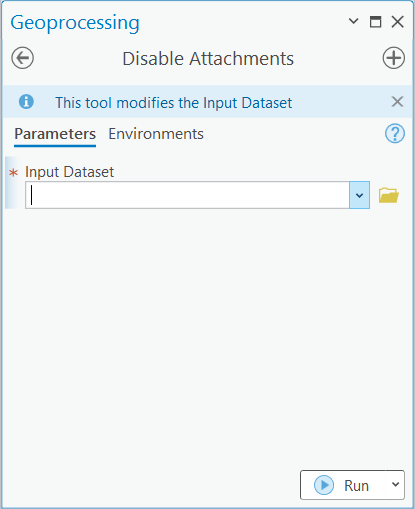

    Aparece el cuadro de diálogo de la herramienta Deshabilitar adjuntos con un parámetro para introducir un dataset de entrada.
    Cuadro de diálogo Deshabilitar adjuntos
  3. Para Dataset de entrada, utilice el botón Examinar para seleccionar una clase de entidad o tabla, o haga clic en la flecha hacia abajo para elegir un dataset del mapa activo.
  4. Haga clic en Ejecutar para deshabilitar los adjuntos en el dataset.
Al deshabilitar los adjuntos en un dataset, se eliminan todos los adjuntos al quitar la tabla de adjuntos y la clase de relación asociada.
