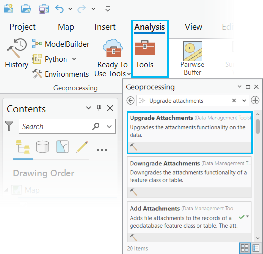

  1. En la pestaña Análisis del grupo Geoprocesamiento, haga clic en Herramientas y busque o vaya hasta la herramienta Actualizar adjuntos en el conjunto de herramientas Herramientas de administración de datos.
    Panel Geoprocesamiento con los resultados de la búsqueda Actualizar adjuntos
  2. Haga clic en el resultado Actualizar adjuntos para abrir la herramienta.

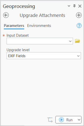

    Aparece el cuadro de diálogo de la herramienta Actualizar adjuntos con parámetros para introducir un dataset de entrada y una opción de actualización.
    Cuadro de diálogo Actualizar adjuntos
  3. Para Dataset de entrada, utilice el botón Examinar para seleccionar una clase de entidad o tabla, o haga clic en la flecha hacia abajo para elegir un dataset del mapa activo.
  4. En el campo Actualizar nivel, seleccione una de las siguientes opciones en el menú desplegable:
    • Campos EXIF: agrega las columnas KEYWORDS y EXIFINFO a la tabla de archivos adjuntos.
    • Campos EXIF y Texto alternativo: agrega las columnas KEYWORDS, EXIFINFO, ATT_TITLE, ATT_ALT_TEXT, ATT_CAPTION y ATT_CREDIT a la tabla de archivos adjuntos.
  5. Haga clic en Ejecutar para actualizar el dataset.

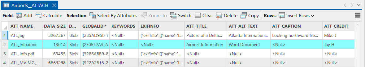

Se agregan nuevos campos a la tabla ATTACH después de que la herramienta haya finalizado con éxito en ArcGIS Pro. Tras actualizar los archivos adjuntos, al agregar otros nuevos es posible que se rellenen los campos EXIF o los campos de texto alternativo, siempre que existan metadatos correspondientes.
Por ejemplo: al añadir un nuevo archivo de imagen con metadatos, es posible que los nuevos campos se rellenen automáticamente al cargarlo.
Tabla de archivos adjuntos en la que se muestran algunos archivos adjuntos con metadatos.
Tabla de archivos adjuntos en la que algunas columnas de metadatos contienen datos y otras tienen valores nulos.
