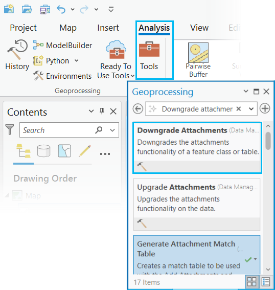

  1. En la pestaña Análisis del grupo Geoprocesamiento, haga clic en Herramientas.
  2. Busque o vaya hasta la herramienta Degradar adjuntos en el conjunto de herramientas Herramientas de administración de datos y haga clic en el resultado de la búsqueda Degradar adjuntos para abrir la herramienta.
    Resultados de búsqueda para la herramienta Degradar adjuntos

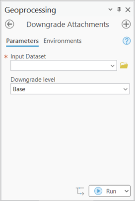

    Aparece el cuadro de diálogo Degradar adjuntos, que incluye un parámetro para rellenar el dataset de entrada y otro para seleccionar una opción de degradación.
    Herramienta de geoprocesamiento Degradar adjuntos
  3. Para Dataset de entrada, utilice el botón Examinar para seleccionar una clase de entidad o tabla, o haga clic en la flecha hacia abajo para elegir un dataset del mapa activo.
  4. En el campo Degradar nivel, seleccione una de las siguientes opciones en el menú desplegable:
    • Base: elimina los campos KEYWORDS, EXIFINFO, ATT_TITLE, ATT_ALT_TEXT, ATT_CAPTION y ATT_CREDIT de la tabla de archivos adjuntos. Esta es la opción predeterminada.
    • Solo Exif: elimina los campos ATT_TITLE, ATT_ALT_TEXT, ATT_CAPTION y ATT_CREDIT de la tabla de archivos adjuntos. Quedan los campos KEYWORDS y EXIFINFO. La versión mínima del cliente para la tabla de archivos adjuntos pasará de la 3.7 a la 2.6.
  5. Haga clic en Ejecutar para degradar el dataset.
