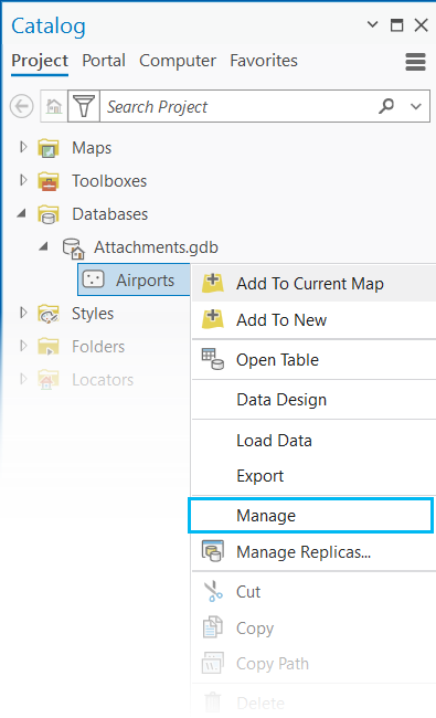

Para habilitar adjuntos desde un dataset en el panel Catálogo, siga estos pasos:
  1. Haga clic con el botón derecho en un dataset de una geodatabase en el panel Catálogo y seleccione Administrar.
    Administrar en el menú contextual

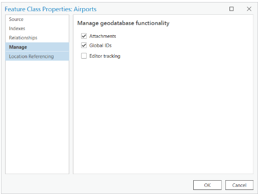

  2. En la ventana Propiedades de clase de entidad, active Adjuntos.
    Ventana Propiedades de clase de entidad con las opciones Adjuntos e Id. globales activadas
La opción Id. globales está activada de forma predeterminada, y se recomienda dejarla así.
  1. Haga clic en Aceptar para habilitar el dataset.
Más información sobre las recomendaciones para Id. globales

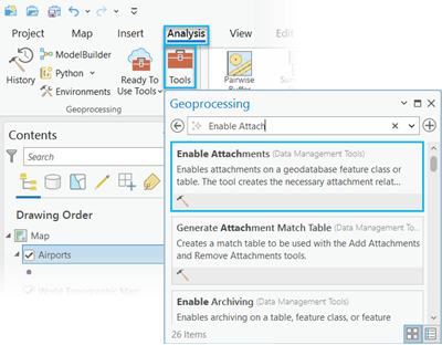

Para habilitar los adjuntos en una clase de entidad o tabla mediante la herramienta de geoprocesamiento Habilitar adjuntos, siga estos pasos:
  1. En la pestaña Análisis del grupo Geoprocesamiento, haga clic en Herramientas.
  2. Busque o vaya hasta la herramienta Habilitar adjuntos en el conjunto de herramientas Herramientas de administración de datos y haga clic en el resultado de la búsqueda Habilitar adjuntos para abrir la herramienta.
    Resultados de búsqueda para la herramienta Habilitar adjuntos

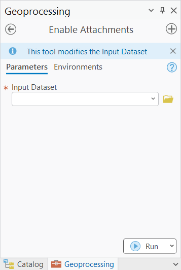

    Aparece el cuadro de diálogo Habilitar adjuntos con un único parámetro para rellenar con el dataset de entrada.
    Herramienta de geoprocesamiento Habilitar adjuntos
  3. Para Dataset de entrada, utilice el botón Examinar para seleccionar una clase de entidad o tabla, o haga clic en la flecha hacia abajo para elegir un dataset del mapa activo.
  4. Haga clic en Ejecutar para habilitar el dataset para adjuntos.

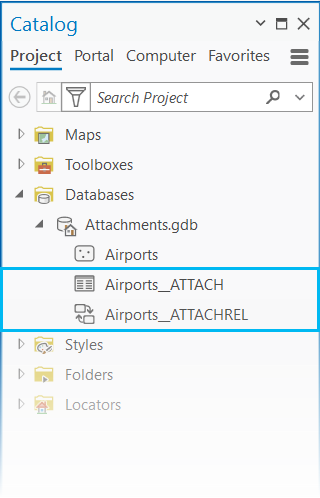

Ambos flujos de trabajo crean una tabla independiente para almacenar todos los adjuntos y una clase de relación de uno a muchos para administrar la asociación entre la tabla independiente y el dataset de entrada.
La tabla de adjuntos se identifica por tener el mismo nombre que el dataset habilitado con un doble guion bajo anexado y el sufijo ATTACH. El nombre de la clase de relación asociada también tiene el nombre del dataset con un doble guion bajo anexado y el sufijo ATTACHREL.
El panel Catálogo muestra la clase de entidad habilitada con la clase de relación y la tabla ATTACH asociada
