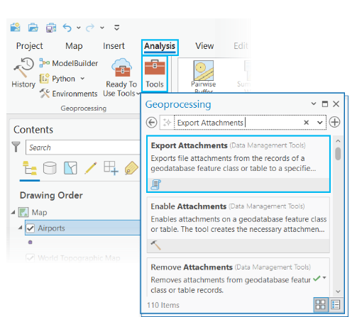

  1. En la pestaña Análisis del grupo Geoprocesamiento, haga clic en Herramientas y busque o vaya hasta la herramienta Exportar adjuntos en el conjunto de herramientas Herramientas de administración de datos.
    Panel Geoprocesamiento con los resultados de la búsqueda Exportar adjuntos
  2. Haga clic en el resultado de la búsqueda Exportar adjuntos para abrir la herramienta.

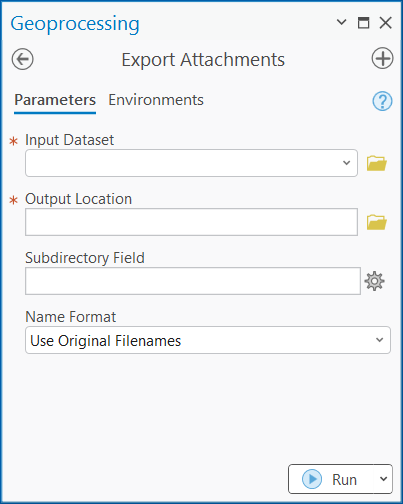

    Aparece el cuadro de diálogo de la herramienta Exportar adjuntos con sus parámetros predeterminados.
    Cuadro de diálogo Exportar adjuntos
  3. Para Dataset de entrada, utilice el botón Examinar para seleccionar una clase de entidad o tabla, o haga clic en la flecha hacia abajo para elegir un dataset del mapa activo.
  4. Para Ubicación de salida, elija una ubicación de carpeta de salida para los adjuntos exportados.
  5. Si lo desea, para el Campo de subdirectorio, elija un campo del dataset de entrada para guardar los adjuntos exportados por categorías.
  6. Si lo desea, para Formato de nombre, seleccione una de las opciones de formato de nombre descritas a continuación para usar en la exportación de adjuntos.
    • Usar nombres de archivo originales: los nombres de los archivos de salida utilizarán los nombres de archivo originales almacenados en la geodatabase.
    • Usar solo valores de campo: los nombres de los archivos de salida utilizarán los valores de campo del parámetro Campos de nombre. Los valores múltiples se concatenarán con un guion bajo.
    • Agregar valores de campo como prefijo: los nombres de los archivos de salida utilizarán los nombres de archivo originales con un prefijo procedente de los valores de campo del parámetro Campos de nombre. Los valores múltiples se concatenarán con un guion bajo.
    • Agregar valores de campo como sufijo: los nombres de los archivos de salida utilizarán los nombres de archivo originales con un sufijo procedente de los valores de campo del parámetro Campos de nombre. Los valores múltiples se concatenarán con un guion bajo.
  7. Haga clic en Ejecutar para exportar los adjuntos.
