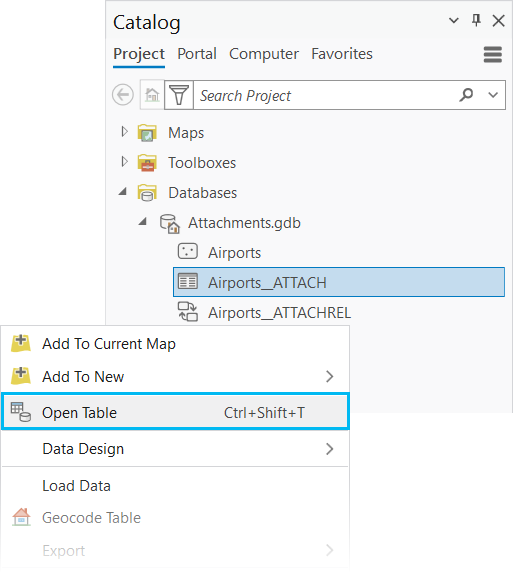

  1. En el panel Catálogo, haga clic con el botón derecho en la tabla ATTACH y elija Abrir tabla.
    Menú contextual del panel Catálogo con la opción Abrir tabla visible

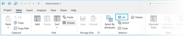

  2. En la pestaña Tabla, en el grupo Selección, haga clic en el botón Todos para seleccionar todos los registros.
    Pestaña Tabla con el botón Todos resaltado en el grupo Selección

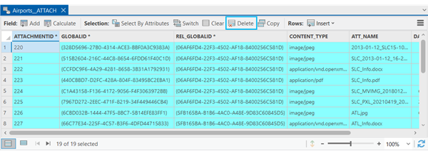

  3. Seleccione todos los registros y haga clic en el botón Eliminar en el menú de la tabla.
    Tabla ATTACH con todos los registros seleccionados y el botón Eliminar resaltado

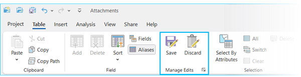

  4. En la pestaña Tabla, en el grupo Administrar ediciones, haga clic en el botón Guardar.
    Pestaña Tabla con los botones Guardar y Descartar resaltados en el grupo Administrar ediciones

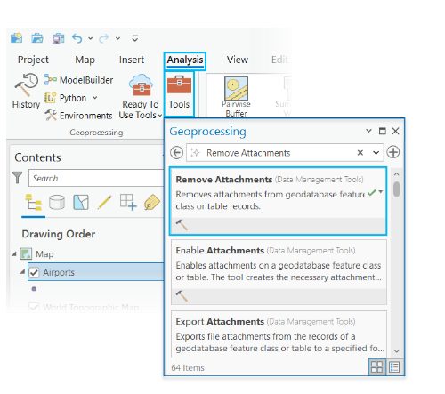

  1. En la pestaña Análisis del grupo Geoprocesamiento, haga clic en Herramientas y busque o vaya hasta la herramienta Eliminar adjuntos en el conjunto de herramientas Herramientas de administración de datos.
    Resultado de la búsqueda Eliminar adjuntos en el panel Geoprocesamiento
  2. Haga clic en el resultado de la búsqueda Eliminar adjuntos para abrir la herramienta.

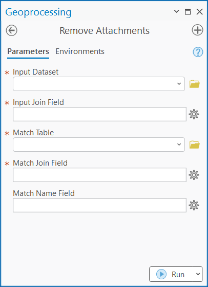

    La herramienta Eliminar adjuntos se abre con sus parámetros predeterminados.
    Panel de la herramienta Eliminar adjuntos
  3. Para Dataset de entrada, utilice el botón Examinar para seleccionar una clase de entidad o tabla, o haga clic en la flecha hacia abajo para elegir un dataset del mapa activo.
  4. Para Campo de unión de entrada, elija un campo del dataset de entrada con valores coincidentes en la tabla de concordancia.
    Este campo es el campo OBJECTID si creó la tabla de concordancias utilizando la herramienta Generar tabla de concordancia de adjuntos.
  5. Para Tabla de concordancia, elija la tabla de concordancia que contiene los Id. de objeto y los nombres de archivo que eliminarán los adjuntos.
  6. Para Campo de unión de concordancias, elija el campo de la tabla de concordancia con los valores de Id. de objeto coincidentes.
    Si utilizó la herramienta Generar tabla de concordancia de adjuntos para crear la tabla de concordancia, es la columna MatchID.
  7. Para Campo de nombre coincidente, elija el campo de nombre de archivo en la tabla de concordancia.
  8. Haga clic en Ejecutar para eliminar los adjuntos.
