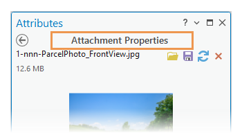

Visualización y actualización de las propiedades del archivo adjunto
Para ver, añadir o modificar información almacenada con un archivo adjunto resaltado, como palabras clave compatibles con búsquedas o texto alternativo, haz clic en el comando Propiedades en la barra de herramientas Adjuntos.
Nota:
Este comando está disponible solo si los archivos adjuntos de la clase de entidades o tabla de origen se actualizan para incluir campos de atributos EXIF y texto alternativo (Alt).
Para ver o editar las propiedades de los archivos adjuntos, siga estos pasos:
  1. En la cinta, haga clic en la pestaña Editar. En el grupo Selección, haga clic en Atributos .
    Se abre el panel Atributos y se ejecuta automáticamente la herramienta Seleccionar .
  2. Seleccione la entidad en el mapa o la fila de una tabla.
    La entidad seleccionada aparece en la vista de selección.
  3. Haga clic en la función en la vista de selección y en la pestaña Adjuntos.
  4. Haga clic en el archivo adjunto en la vista de archivos adjuntos y a continuación en el comando Propiedades en la barra de herramientas.
    La vista del formulario Propiedades del adjunto se abre en el panel e incluye la barra de herramientas.
     ![Propiedades del adjunto](images/AttributesPaneAttachments-Properties.png)
  5. Edite una o más de las siguientes propiedades:
Cuadro de texto Uso
Título Un título alternativo mostrado en la pestaña Adjuntos. Si está en blanco, se muestra el nombre del archivo.
Texto alternativo Se usa para proporcionar información y dar contexto a un archivo adjunto cuando no se puede visualizar.
Título Se usa para indicar el propósito de un archivo adjunto.
Crédito o atribución Se utiliza para acreditar al creador de una imagen o para indicar los términos bajo los cuales puede usarse un archivo adjunto.
Etiquetas Palabras clave específicas usadas para mejorar la capacidad de búsqueda.
EXIF La información que dispositivos como cámaras digitales incorporan automáticamente y que no es editable en este panel. Para copiar los datos EXIF al portapapeles, haz clic en el comando Copiar que aparece junto al encabezado EXIF. Si una imagen no contiene datos EXIF, los encabezados no se muestran.
  1. Haga clic en Aplicar o Cancelar.
  2. Para volver a la pestaña Adjuntos, haga clic en el botón Atrás .
