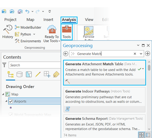

  2. En la pestaña Análisis del grupo Geoprocesamiento, haga clic en Herramientas y busque o navegue hasta la herramienta Generar tabla de concordancia de adjuntos en el conjunto de herramientas Herramientas de administración de datos.
    Panel de geoprocesamiento con resultados de búsqueda para Generar tabla de concordancia de adjuntos

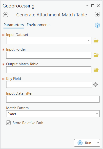

  3. Haga clic en el resultado de la búsqueda de Generar tabla de concordancia de adjuntos para abrir la herramienta.
    Aparece el cuadro de diálogo de la herramienta Generar tabla de concordancia de adjuntos con la configuración predeterminada.
    Cuadro de diálogo Generar tabla de concordancia de adjuntos

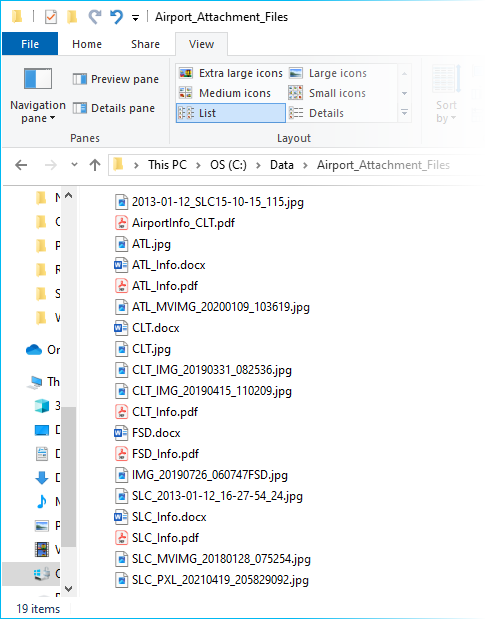

  5. Para Carpeta de entrada, utilice el botón Examinar para buscar la carpeta que contiene todos los archivos que se cargarán como adjuntos.
    El explorador de archivos de Windows con una carpeta de archivos de aeropuerto para agregar a la tabla de concordancia
    Puede ser necesario preparar los nombres de archivo en la carpeta que contiene los adjuntos antes de crear una tabla de concordancia y cargar los adjuntos en ArcGIS Pro. Por ejemplo, la imagen de arriba muestra una variedad de formatos de archivos multimedia (JPG, PDF, DOCX) en la carpeta Airport_Attachment_Files. Cada nombre de archivo de esta carpeta contiene el código de aeropuerto. En este ejemplo, el código de aeropuerto será un elemento clave para hacer coincidir los archivos correctos con la entidad o fila correcta.

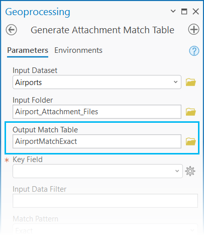

  6. En Tabla de concordancia de salida, proporcione un nombre para la nueva tabla.
    Parámetro de la tabla de concordancia de salida rellenado

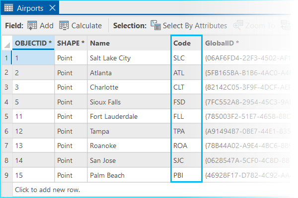

  7. En Campo clave, proporcione un campo de la tabla de atributos del dataset.
    Los valores de este campo se utilizan para hacer coincidir los valores en los nombres de archivo de la carpeta de entrada. La concordancia se basa en la configuración del parámetro Patrón de coincidencia. Por ejemplo, puede elegir el campo CODE para hacer coincidir los valores de cada fila en los nombres de archivo del valor Carpeta de entrada.
    Tabla de atributos con el campo clave resaltado
  8. Deje el parámetro Filtro de datos de entrada en blanco.
    Este parámetro es opcional y le permite limitar los archivos que se tienen en cuenta para la concordancia. Por ejemplo, si se escribe *.jpg en el parámetro, la herramienta solo incluirá los nombres de archivo coincidentes con una extensión .jpg en la tabla de concordancia.
    Parámetros Campo clave, Filtro de datos de entrada y Patrón de coincidencia
  9. Para Patrón de coincidencia, mantenga la configuración predeterminada Exacto.

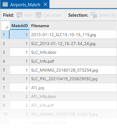

  11. Haga clic en Ejecutar para crear la tabla de concordancia.

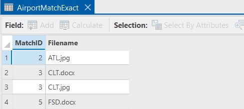

    Tabla de concordancia que muestra los resultados obtenidos con el patrón de coincidencia Exacto a partir de los valores de Campo clave
    La nueva tabla tiene cuatro filas que coinciden exactamente con cuatro nombres de archivo (sin incluir la extensión de archivo) en la carpeta de entrada.

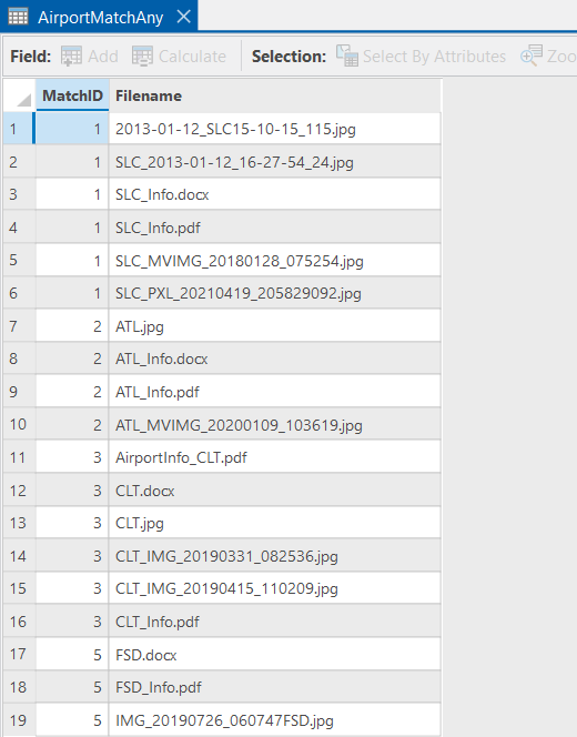

Crear una tabla de concordancia utilizando el patrón de coincidencia Cualquiera
En el flujo de trabajo anterior, se recomienda utilizar la configuración predeterminada Exacto para el parámetro Patrón de coincidencia al crear una tabla de concordancia de adjuntos con nombres de archivo que coincidan exactamente con los valores del campo clave.

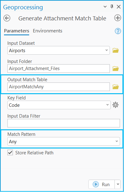

Sin embargo, también puede crear una tabla de concordancia que haga coincidir cualquier nombre de archivo de la carpeta de entrada y que contenga los valores de los campos clave para todas las entidades o filas aplicables del dataset de entrada. Para ello, cambie el valor del parámetro Patrón de coincidencia a Cualquiera y proporcione un nombre diferente para la tabla de concordancia.
Parámetro Tabla de concordancia de salida con un nuevo nombre y parámetro Patrón de coincidencia configurado en Cualquiera
Al utilizar los datos de ejemplo de los pasos anteriores y cambiar el valor del parámetro Patrón de coincidencia a Cualquiera, al hacer clic en Ejecutar se genera una tabla de concordancia con todos los nombres de archivo incluidos y coincidentes con sus respectivas entidades con el Id. de objeto correcto. En este ejemplo, se ha creado una nueva tabla de concordancia con un nuevo nombre.
Tabla de concordancia con los resultados obtenidos con el Patrón de coincidencia configurado en Cualquiera
La nueva tabla tiene filas que coinciden con los nombres de archivo (sin incluir la extensión de archivo) con un valor clave en cualquier parte de los archivos de la carpeta de entrada.

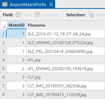

Crear una tabla de concordancia utilizando el patrón de coincidencia Prefijo
Al usar Prefijo como valor del parámetro Patrón de coincidencia y los mismos pasos y datos anteriores, la herramienta devuelve valores en el campo clave que coinciden con el valor presente al principio del nombre de archivo de la carpeta de entrada.
Parámetro Tabla de concordancia de salida con el nuevo nombre de tabla, el parámetro Filtro de datos de entrada rellenado para archivos .jpg y el parámetro Patrón de coincidencia configurado en Prefijo
La imagen siguiente muestra los resultados de la tabla de concordancia cuando la herramienta se configura para hacer coincidir solo los archivos *.jpg mediante el parámetro Filtro de datos de entrada. Los filtros de datos se pueden aplicar a todos los patrones de coincidencia.
Tabla de concordancia con los resultados obtenidos utilizando un filtro *.jpg y el Patrón de coincidencia configurado en Prefijo
La nueva tabla tiene filas que coinciden con los nombres de archivo (sin incluir la extensión de archivo) con un valor clave al principio de los archivos de la carpeta de entrada.

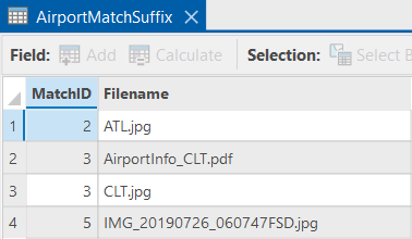

Crear una tabla de concordancia utilizando el patrón de coincidencia Sufijo
Puede modificar los pasos anteriores cambiando el valor del parámetro Patrón de coincidencia a Sufijo.
El parámetro Filtro de datos de entrada está establecido en *.jpg y *.pdf y el Patrón de coincidencia está configurado en Sufijo
Además de crear una tabla de concordancia con el Patrón de coincidencia configurado en Sufijo, este ejemplo solo devolverá archivos .jpg y .pdf en la nueva tabla de concordancia. En el parámetro Filtro de datos de entrada, los dos filtros están separados por una coma.
Tabla de concordancia con los resultados obtenidos utilizando un filtro .jpg y .pdf y el Patrón de coincidencia configurado en Sufijo
La nueva tabla tiene filas que coinciden con los nombres de archivo (sin incluir la extensión de archivo) con un valor clave al final de los archivos de la carpeta de entrada.
