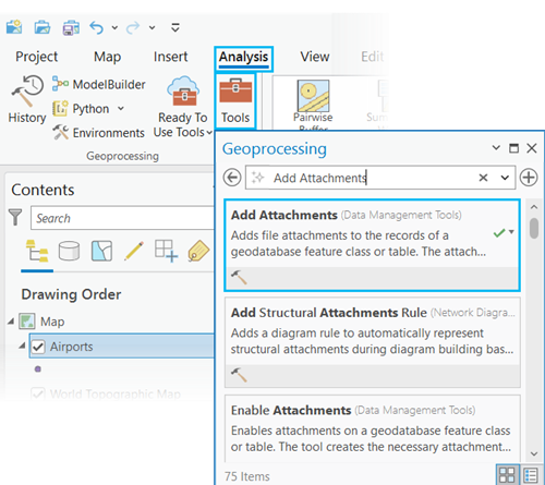

  1. En la pestaña Análisis del grupo Geoprocesamiento, haga clic en Herramientas y busque o vaya hasta la herramienta Agregar adjuntos en el conjunto de herramientas Herramientas de administración de datos.
    Panel Geoprocesamiento con los resultados de la búsqueda Agregar adjuntos
  2. Haga clic en el resultado de la búsqueda Agregar adjuntos para abrir la herramienta.

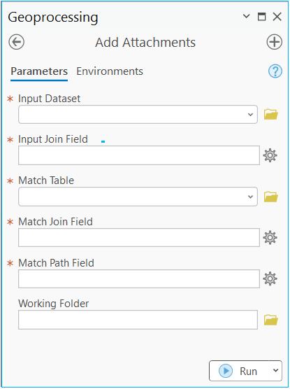

    Aparece el cuadro de diálogo de la herramienta Agregar adjuntos con sus parámetros.
    Cuadro de diálogo Agregar adjuntos
  3. Para Dataset de entrada, utilice el botón Examinar para seleccionar una clase de entidad o tabla, o haga clic en la flecha hacia abajo para elegir un dataset del mapa activo.
  4. Para Campo de unión de entrada, elija un campo del dataset de entrada con valores coincidentes en la tabla de concordancia.
    Este campo es el campo OBJECTID si la tabla de concordancia se creó utilizando la herramienta Generar tabla de concordancia de adjuntos.
  5. Para Tabla de concordancia, elija la tabla de concordancia que contiene los Id. de objeto y los nombres de archivo que se agregarán como adjuntos.
  6. Para Campo de unión de concordancias, elija el campo de la tabla de concordancia con valores de Id. de objeto.
    Si la herramienta Generar tabla de concordancia de adjuntos creó la tabla de concordancia, es la columna MatchID.
  7. Para Campo de ruta coincidente, elija el campo de nombre de archivo en la tabla de concordancia.
  8. Para Carpeta de trabajo, utilice la carpeta o el espacio de trabajo que contiene los archivos que se van a adjuntar.
    Este parámetro es opcional y se puede dejar en blanco si los nombres de archivo tienen una ruta completa a los datos. De lo contrario, agregue la ubicación de la carpeta si los nombres de archivo son cortos (por ejemplo, image1.jpg e image2.jpg).
  9. Haga clic en Ejecutar para agregar los adjuntos.
