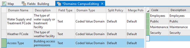

La siguiente imagen muestra la creación de un dominio denominado Access Type en la geodatabase CampusEditing. Este dominio se utilizará para determinar el tipo de permisos de acceso que necesita una persona para acceder a un edificio dado del campus. Este dominio de valores codificados proporciona los tipos de acceso válidos para los edificios. Una vez creado, se puede asignar a campos que comparten el mismo tipo de datos.
Creación de un dominio en la vista Dominios

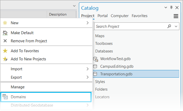

  • Panel Catálogo: haga clic con el botón derecho en una geodatabase y haga clic en Dominios o haga clic con el botón derecho en la clase de entidad o tabla y elija Diseño de datos > Dominios. Al elegir una clase de entidad o tabla, observe que la vista Dominios muestra todos los dominios asociados a la geodatabase en la que se almacena dicha clase de entidad o tabla.
    Opciones de menú contextual para la geodatabase

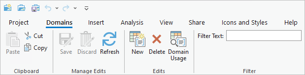

Pestaña Dominios
La pestaña contextual Dominios aparece cuando está en una vista de dominios activos.
Pestaña contextual de la vista de dominios
Grupo del portapapeles
Comando
Descripción
Copiar
El comando Copiar agrega uno o más dominios o valores de dominio al portapapeles.
Cortar
El comando Cortar elimina uno o más dominios o valores de dominio de la geodatabase de origen y agrega la información al portapapeles.
Pegar
El comando Pegar toma la información del portapapeles, ya sean uno o varios dominios o valores de dominios, y agrega la información a la geodatabase de destino.
Comandos del grupo del Portapapeles
Grupo Administrar ediciones
Comando
Descripción
Guardar
El comando Guardar guarda todas las ediciones pendientes en la vista de dominios activos.
Descartar
El comando Descartar descarta todas las ediciones pendientes en la vista de dominios activos.
Actualizar
El comando Actualizar refresca la vista de dominios activos con el estado actual del área de trabajo.
Comandos del grupo Administrar ediciones
Grupo Ediciones
Comando
Descripción
Nuevo
El comando Nuevo agrega un nuevo dominio a la vista de dominios.
Eliminar
El comando Eliminar elimina uno o más dominios o valores de dominio basados en la selección activa.
Uso de dominios
El comando Uso de dominios abre el panel Uso de dominios.
Comandos del grupo Ediciones
Grupo Filtro
Comando
Descripción
Filtrar por texto
El cuadro Filtrar por texto le permite buscar propiedades de dominio que cumplan las condiciones del filtro.
Herramienta del grupo Filtro
Crear un dominio
Para crear un dominio, siga estos pasos:
  1. En el panel Contenido, seleccione una capa.
    El conjunto de pestañas Capa de entidades pasa a estar disponible.
  2. En la pestaña Datos del grupo Diseño de datos, haga clic en Dominios .
    Nota:
    Puede acceder a la vista Dominios desde la cinta de la vista Campos y la vista Subtipos.
  3. Haga clic en el botón Nuevo dominio de la pestaña Dominios.
    Se crea una fila en la vista Dominios y el puntero se coloca en la columna Nombre de dominio de esa fila.
  4. Proporcione un nombre para el nuevo dominio.
  5. En la columna Descripción, proporcione una descripción para el nuevo dominio.
  6. En la columna Tipo de campo, elija un tipo de campo en el menú desplegable Tipo de campo.
  7. Elija Dominio de rango o Dominio de valor codificado en el menú desplegable Tipo de dominio.
  8. Elija una política de división en el menú desplegable Política de división.
  9. Elija una política de fusionado en el menú desplegable Política de fusionado.
  10. En la cuadrícula de la derecha de la vista Dominios, proporcione los códigos y los valores de un nuevo dominio de valor codificado o el rango mínimo y máximo de un nuevo dominio de rango.
  11. Cuando haya terminado, haga clic en el botón Guardar de la pestaña Dominios para agregar el nuevo dominio a la geodatabase.

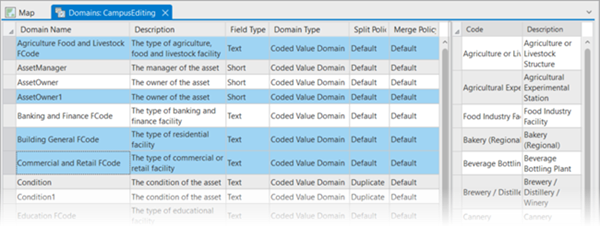

Si tiene dominios que desea copiar en otra geodatabase, puede copiar uno o varios de los dominios de la geodatabase de origen y pegarlos en la vista Dominios de la geodatabase de destino. Para copiar uno o varios dominios entre geodatabases, complete los siguientes pasos:
  1. Abra la vista Dominios en la geodatabase de origen que contiene los dominios de interés y en la geodatabase de destino a la que desea agregar los dominios.
    Se abre la vista de dominios para las geodatabases de origen y destino.
  2. En la geodatabase de origen, seleccione uno o varios dominios que desee copiar.
    Se seleccionan uno o varios dominios.
    Varios dominios seleccionados en la vista Dominios
    Se muestran varios dominios seleccionados en la vista Dominios manteniendo pulsada la tecla Ctrl.
