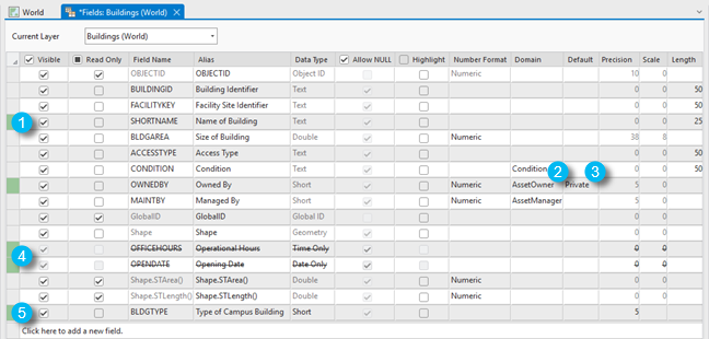

Puede usar la vista Campos para administrar los campos asociados a una capa o una tabla. Como se muestra en los ejemplos siguientes, puede editar los campos de una capa o tabla, modificar sus propiedades, eliminar campos o crear campos utilizando la vista Campos.
Ejemplo
Descripción
Cambiar el nombre y el alias de un campo.
Aplicar un dominio a un campo.
Aplicar un valor predeterminado a un campo.
Elimine los campos innecesarios.
5
Agregar un nuevo campo llamado BLDGTYPE para almacenar el tipo de edificio del campus.
Descripciones de los ejemplos de edición realizados en la vista Campos

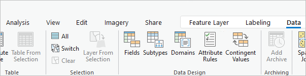

Para abrir la vista de campos de una capa de entidades en el panel Contenido, lleve a cabo los siguientes pasos:
  1. Para abrir la vista de campos de una capa de entidades, seleccione la capa cuyos campos desea ver en el panel Contenido.
    Así, se muestra el conjunto de pestañas Capa de entidades.
  2. En la pestaña Datos, busque el grupo Diseño de datos, que contiene los botones Campos, Subtipos y Dominios para trabajar con un modelo de datos.
    Botones de Campos, Subtipos y Dominios de la pestaña Datos
  3. Haga clic en el botón Campos para abrir la vista de campos y mostrar los campos de la capa con un formato de tabla.

Crear un campo y aplicar un dominio y un valor predeterminado
Para crear un campo, siga estos pasos:
Más información sobre los nombres de campo
  1. Haga clic en el botón Nuevo campo en la pestaña Campos o haga clic en la última fila de la vista, que tiene la indicación Haga clic aquí para agregar un campo nuevo.
    Su puntero se sitúa en la columna Nombre de campo.
  2. Introduzca un nombre para el nuevo campo.
  3. Haga doble clic en la columna Alias e introduzca un alias para el campo.
  4. Seleccione la columna Tipo de datos y elija un tipo de datos en el menú desplegable.
  5. Para una capa recién creada o para los paquetes de capas solo de esquema, haga clic en el menú desplegable Permitir nulo y elija Sí o No.
    La columna Permitir nulo no está disponible para las capas que ya contienen datos.
  6. Para aplicar un dominio al campo, haga clic en la flecha desplegable de la columna Dominio y seleccione uno de la lista.
    En la lista desplegable Dominio solo se muestran los tipos de dominio válidos. Por ejemplo, la opción de crear un dominio de rango no está presente en un campo de texto.
    Sugerencia:
    También puede crear un dominio desde la lista desplegable de la columna Dominios para un campo haciendo clic en cualquiera de las opciones <Agregar nuevo>. Al hacerlo, se abre la vista Dominios con el nuevo dominio, que tendrá las propiedades del campo cumplimentadas. Después de introducir las propiedades del dominio y de hacer clic en Guardar en la pestaña Dominios, el nuevo dominio estará disponible en la lista desplegable Dominios en la vista Campos y en la vista Subtipos.
    Para obtener más información, consulte Crear un dominio desde la vista Campos o la vista Subtipos.
    Nota:
    Si los subtipos están activados en el dataset, utilice la vista de Subtipos para realizar cambios en los dominios y las propiedades de los valores predeterminados de los campos a nivel de subtipo.
  7. Para agregar un valor predeterminado al campo, haga clic en la celda Valor predeterminado e introduzca un valor.
  8. Opcionalmente, si va a crear un campo de texto, cambie el parámetro de longitud del campo haciendo clic en la celda Longitud y escribiendo la longitud deseada o haciendo clic en las flechas arriba y abajo de la celda para llegar a la longitud deseada.
Sugerencia:
También puede crear un campo en la vista de tabla de atributos haciendo clic en el botón Agregar campo de la barra de herramientas situada sobre la vista. Al hacerlo, se abre la vista Campos con una nueva fila para rellenar, como se describe en los pasos anteriores. Más información sobre tareas comunes de tablas y atributos.
