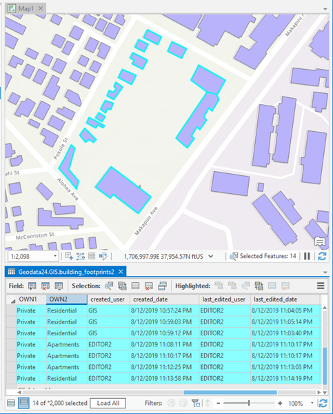

Cuando el rastreo del editor está habilitado en ArcGIS Pro en un dataset dentro de una geodatabase de archivos, móvil o corporativa, la tabla de atributos se actualiza para incluir los campos designados para rastrear la información de la edición. Cuando se crea una entidad, el rastreo del editor registra el nombre del usuario que creó la entidad junto con la fecha y hora de la creación. Cuando se actualizan las entidades existentes, se registra el nombre del usuario que realizó la edición junto con la fecha y hora en las que se realizó la misma.
Cuando el rastreo del editor está habilitado con la configuración predeterminada, los siguientes cuatro nombres de campo y tipos de datos de campo se agregan automáticamente:
  • created_user (Texto)
  • created_date (Fecha - baja precisión)
  • last_edited_user (Texto)
  • last_edited_date (Fecha - baja precisión)

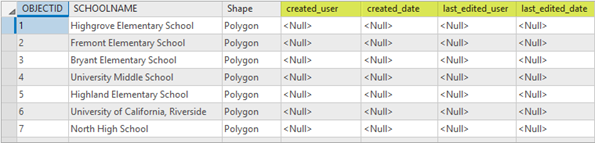

Por ejemplo, el rastreo del editor se ha habilitado en una clase de entidad llamada Schools. Los campos de rastreo del editor se resaltan en amarillo en la imagen siguiente.
Se agregan cuatro campos cuando se habilita el rastreo del editor mediante configuraciones predefinidas en una clase de entidad llamada Schools.

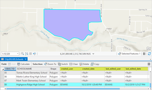

El rastreo del editor ha registrado la fecha y la hora en que el usuario autenticado por el sistema operativo EEVANS agregó una escuela llamada Highgrove Ridge High School.
Información registrada en los campos de rastreo del editor al agregar una entidad

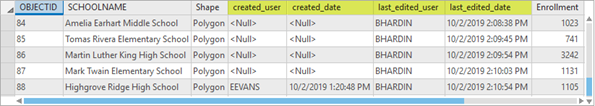

Más tarde ese día, otro usuario, BHARDIN, actualizó los números de inscripción para el año escolar actual. El rastreo del editor registró a BHARDIN como el último usuario en editar estos datos, así como la fecha y hora en que se realizaron las ediciones.
Información registrada en los campos de rastreo del editor al actualizar entidades existentes

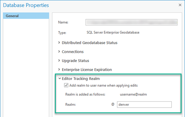

Si sus datos residen en una geodatabase corporativa y usa la autenticación de base de datos, puede incorporar un dominio (por ejemplo, @esri.com) al nombre del usuario que realiza la edición. Por ejemplo, si tiene un usuario llamado John en su oficina de Denver y un usuario llamado John en su oficina de Seattle, puede rastrear sus ediciones como John@denver y John@seattle, respectivamente, y así pueda estar seguro de qué John hizo cada edición.
Para establecer el dominio de una geodatabase corporativa, debe tener privilegios de administrador sobre la geodatabase. En el panel Catálogo, haga clic con el botón derecho en la conexión a la geodatabase, haga clic en Propiedades y, después, en la flecha desplegable Dominio del rastreo del editor. Puede elegir si utiliza el dominio predeterminado o aplica uno propio. Además, puede incorporar un dominio para las ediciones que se realizan a través de un servicio de entidades.
Opciones de Dominio del rastreo del editor en Propiedades de base de datos
Nota:
Los dominios se pueden usar para diferenciar las ediciones realizadas a través de un servicio de entidades en lugar de las realizadas directamente en los datos de la geodatabase. Consulte El rastreo del editor para los servicios de entidades para obtener más información.

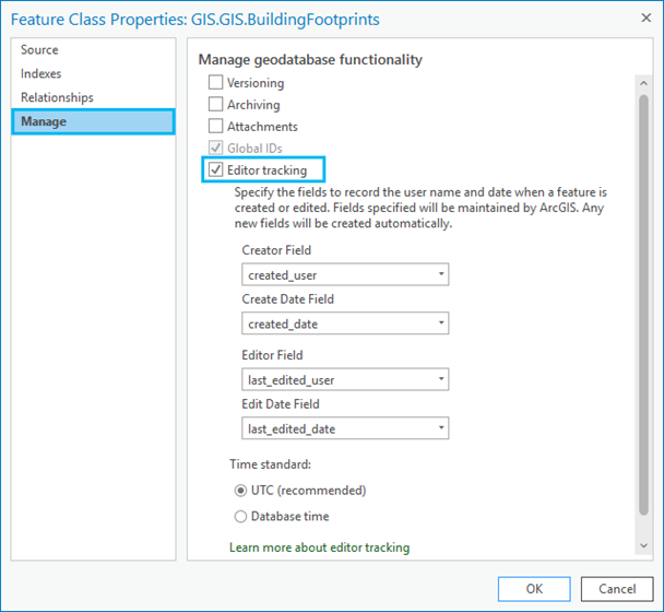

Se puede acceder a las propiedades de rastreo del editor desde la pestaña Administrar de la tabla o las propiedades de la clase de entidad. Para verlas desde el panel Catálogo, haga clic con el botón derecho en el dataset y haga clic en Administrar. Aquí puede ver las propiedades de rastreo del editor y habilitar o deshabilitar el rastreo del editor.
Cuando habilita el rastreo del editor, puede utilizar valores de nombre de campo predeterminados o personalizados. Al habilitar el rastreo del editor, cualquier campo especificado que todavía no exista se creará automáticamente. Si existen campos, deben ser del tipo de datos de campo de ArcGIS correcto. Más información sobre la configuración de campos personalizados del rastreo del editor.
Opción de rastreo del editor accesible desde la pestaña Administrar en las propiedades de la clase de entidad
La pestaña Rastreo del editor permite establecer las siguientes propiedades:
  • Use la casilla Habilitar el rastreo del editor para habilitar o deshabilitar el rastreo del editor.
  • Elija los campos que se deben actualizar al crear una entidad o registro:
    • Campo Creador: el valor predeterminado de este campo es created_user y almacena el nombre del usuario que crea nuevas entidades o registros.
    Campo Fecha de creación: el valor predeterminado de este campo es created_date y almacena la fecha y hora en las que se creó una entidad o registro.
  • Elija los campos que se deben actualizar al editar una entidad o registro:
    • Campo Editor: el valor predeterminado de este campo es last_edited_user y almacena el nombre del usuario que editó una entidad o registro por última vez.
    Campo Fecha de edición: el valor predeterminado de este campo es last_edited_date y almacena la fecha en la que se editó una entidad o registro por última vez.
  • Elija el estándar de hora:
    • UTC (recomendado): si el rastreo del editor está habilitado en un dataset con configuraciones predefinidas, la fecha y hora registradas al crear o actualizar la entidad o el registro se configuran para registrarse en UTC de forma predeterminada.
    Hora de la base de datos: para habilitar el rastreo del editor para registrar el tiempo en la hora de la base de datos, use el cuadro de diálogo Propiedades del dataset o la herramienta de geoprocesamiento Habilitar rastreo del editor. Se recomienda registrar el tiempo en la zona horaria de la base de datos únicamente si se sabe con certeza que todas las ediciones se realizarán en la misma zona horaria.
Consulte Habilitar el rastreo del editor para obtener más información sobre los diferentes métodos disponibles para habilitar o deshabilitar el rastreo del editor.
