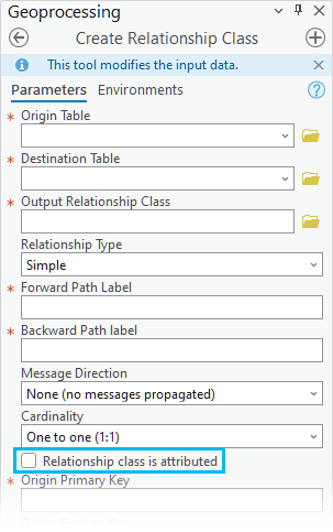

Aunque no es tan útil como lo es con las relaciones de muchos a muchos, cuando configura una relación de uno a uno o de uno a muchos, puede tener la misma necesidad de almacenar atributos adicionales en una tabla intermedia. Si este es el caso, debe especificarlo activando la casilla junto a la opción La clase de relación tiene atributos en la herramienta Crear clase de relación al crear la relación para que se cree una tabla intermedia.
Casilla de verificación La clase de relación tiene atributos en la herramienta de geoprocesamiento Crear clase de relación
Como en el caso de las relaciones de muchos a muchos, la tabla intermedia de una clase de relación con atributos asigna los valores de clave principal del origen a los valores de clave externa del destino, permitiéndole almacenar cualquier número de atributos para cada relación.
