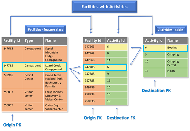

Cuando se crea una clase de relación simple o compuesta con cardinalidad de muchos a muchos (M:N) o cuando se crea una clase de relación de uno a uno (1:1) o uno a muchos (1:M) con atributos, se crea automáticamente una nueva tabla de clase de relación intermedia. Esta tabla intermedia se utiliza para asignar las asociaciones entre los objetos de origen y de destino. La tabla intermedia contiene campos de clave externa que están asociados a los valores de clave principal de las tablas o clases de entidad de origen y de destino así como cualquier atributo adicional. Cada fila de la tabla asocia un objeto de origen a un objeto de destino. Cuando se crea la tabla intermedia, solo se generan estos campos.
Diagrama de una clase de relación de muchos a muchos
Este es un ejemplo de un diagrama de clase de relación de cardinalidad de muchos a muchos. En este ejemplo, una instalación puede albergar varias actividades y una actividad puede realizarse en más de una instalación.

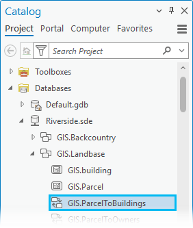

  1. En el panel Catálogo, en la carpeta Bases de datos, haga clic en la conexión de geodatabase para expandir su contenido.
  2. Haga clic con el botón derecho en la clase de relación y seleccione Propiedades.
    Clase de relación mostrada en el panel Catálogo
    Aparecerá el cuadro de diálogo Propiedades de clase de relación y se mostrarán la Etiqueta de ruta origen-destino y la Etiqueta de ruta destino-origen.
