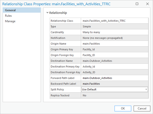

  2. Si lo desea, también puede hacer clic con el botón derecho en la clase de relación en el panel Catálogo y seleccionar Propiedades.
    Las propiedades de la clase de relación se pueden administrar desde las pestañas General, Reglas y Administrar.
    Cuadro de diálogo Propiedades de clase de relación
    Sugerencia:
    La funcionalidad de la geodatabase que aparece en la pestaña Administrar del cuadro de diálogo Propiedades de clase de relación está activada, ya que estas son las propiedades de una clase de relación con atributos.

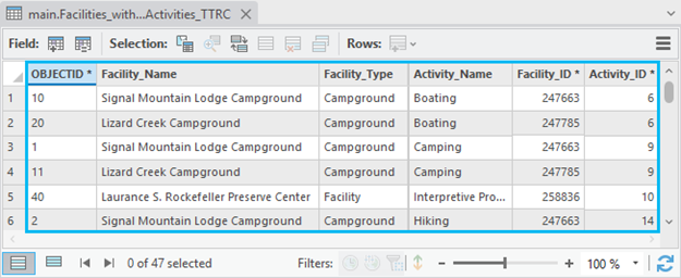

    Por ejemplo, si se crea una clase de relación con la herramienta De tabla a clase de relación, que requiere una tabla existente rellenada con atributos adicionales sobre la relación, la tabla intermedia resultante podría tener un aspecto similar al siguiente. En este ejemplo, la tabla intermedia para esta clase de relación con atributos contiene todas las relaciones válidas entre la clase de entidad Instalaciones y la tabla Actividades al aire libre, donde el campo Facility_ID es la clave externa original y el campo Activity_ID es la clave externa de destino.
    Campos y atributos rellenados en una tabla intermedia de una clase de relación con atributos creada mediante la herramienta De tabla a clase de relación

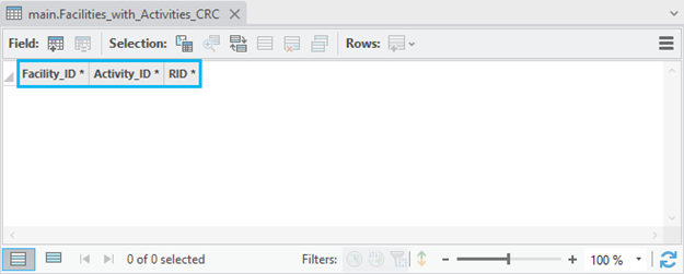

    Si se crea una clase de relación con la herramienta Crear clase de relación, la tabla intermedia solo contendrá los campos necesarios, y los valores de estos campos deben rellenarse, ya que ArcGIS no asigna las asociaciones entre los objetos de origen y de destino. Utilizar esta herramienta para crear una clase de relación con atributos significa que la tabla intermedia debe rellenarse manualmente, y la tabla intermedia resultante podría tener un aspecto similar al siguiente.
    En una tabla intermedia de una clase de relación con atributos creada con la herramienta Crear clase de relación solo aparecen los nombres de campo obligatorios.

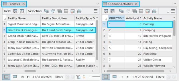

  2. Utilice la herramienta Seleccionar para seleccionar los objetos de origen y de destino de forma interactiva. Si una tabla participa en la relación, seleccione Abrir para abrir la tabla desde el panel Contenido y seleccione las filas deseadas.
    Por ejemplo, utilizando la imagen de la parte superior de este tema, el Camping Lizard Creek de la clase de entidad Instalaciones debe estar asociado con la actividad Náutica en la tabla Actividades al aire libre. El Camping Lizard Creek (objeto de entidad de origen) y Náutica (objeto de entidad de destino) se han seleccionado.
    Objetos relacionados seleccionados

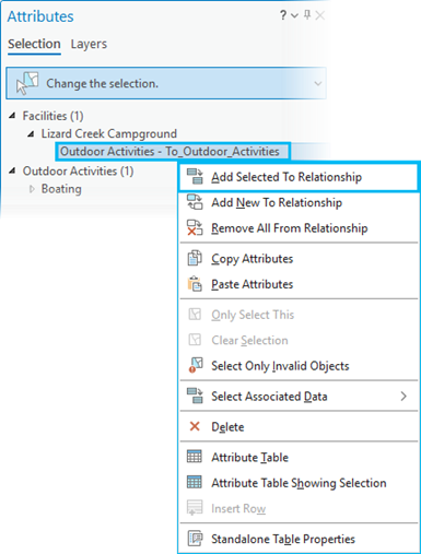

  4. Haga clic para expandir la entidad de origen seleccionada en el panel Atributos y luego haga clic con el botón derecho en la etiqueta de la clase de relación.
  5. Haga clic en la opción Agregar seleccionados a la relación.
    El Camping Lizard Creek de la clase de entidad Instalaciones se ha asociado con la actividad Náutica de la tabla Actividades al aire libre.

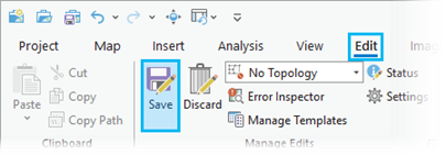

  7. Guarde los cambios para guardar las relaciones y los nuevos datos en la tabla intermedia.
    Guardar las ediciones
