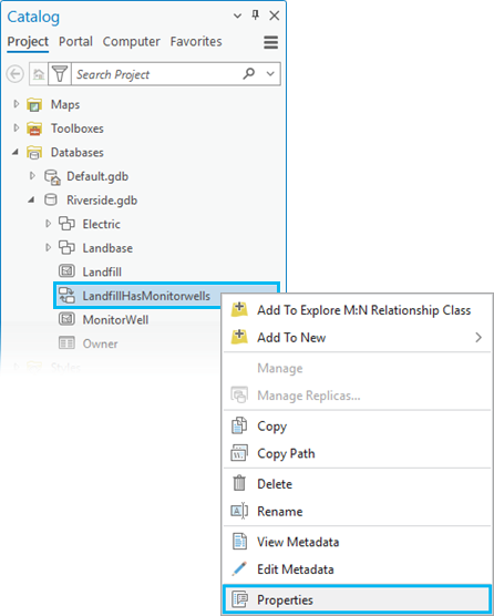

Use estos pasos para acceder al cuadro de diálogo Propiedades de clase de relación para revisar las propiedades definidas para una clase de relación:
  1. Inicie ArcGIS Pro.
  2. En el panel Catálogo, en la carpeta Bases de datos, haga clic en la conexión de geodatabase para expandir su contenido.
  3. Haga clic con el botón derecho en la clase de relación y seleccione Propiedades.
    Clase de relación mostrada en el panel Catálogo
    Aparece el cuadro de diálogo Propiedades de clase de relación.

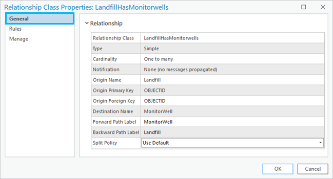

El cuadro de diálogo Propiedades de clase de relación contiene tres pestañas: General, Reglas y Administrar.

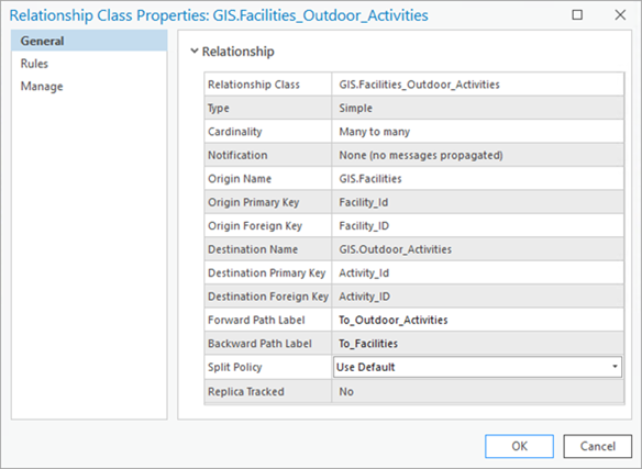

Pestaña General
La pestaña General del cuadro de diálogo Propiedades de clase de relación muestra las siguientes propiedades de la clase de relación:
La pestaña General en el cuadro de diálogo Propiedades de clase de relación
  • Clase de relación: el nombre de la clase de relación.
  • Tipo: el tipo de clase de relación, simple o compuesta.
  • Cardinalidad: la cardinalidad de una relación especifica el número de objetos de la clase de origen que se pueden relacionar con un número de objetos de la clase de destino. Una relación puede tener una de estas tres cardinalidades: uno a uno, uno a muchos, muchos a muchos.
  • Notificación: la dirección de notificación del mensaje. Esto es aplicable en una clase de relación compuesta en la que puede haber acciones que requieran una actualización de una entidad para desencadenar una actualización en sus entidades relacionadas. Puede que sea necesario hacer actualizaciones en una dirección o en ninguna.
  • Nombre de origen: el nombre de la clase de origen.
  • Clave principal de origen: el campo clave de la clase de origen de una relación se denomina clave principal y, a menudo, se abrevia como PK (por sus siglas en inglés).
  • Clave externa de origen: el campo clave de la clase de destino se denomina clave externa y, a menudo, se abrevia como FK (por sus siglas en inglés).
  • Nombre de destino: el nombre de la clase de destino.
  • Etiqueta de ruta origen-destino: una etiqueta de origen-destino que aparece cuando navega desde el origen hasta el destino. Esta etiqueta se puede modificar directamente en este cuadro de diálogo.
  • Etiqueta de ruta de destino-origen: una etiqueta de destino-origen que aparece cuando navega desde el destino hasta el origen. Esta etiqueta se puede modificar directamente en este cuadro de diálogo.
  • Política de división: la política de división de clases de relación se utiliza para determinar cómo se tratan los registros de la tabla de destino relacionada cuando una entidad de la clase de entidad de origen se divide durante el proceso de edición.
  • Réplica rastreada: determina si se ha habilitado el rastreo de réplicas en una clase de relación con atributos o de muchos a muchos. El rastreo de réplicas debe habilitarse en cualquier dato que vaya a publicarse, lo que le permitirá trabajar con mapas sin conexión y en colaboraciones distribuidas.
Consulte los parámetros de la herramienta Crear clase de relación para más información sobre cada una de estas propiedades.

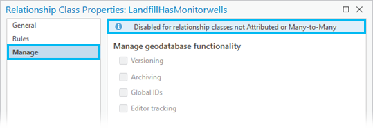

Precaución:
La funcionalidad de la geodatabase que aparece en la pestaña Administrar en el cuadro de diálogo Propiedades de clase de relación solo está disponible para las clases de relación con atributos o de muchos a muchos. Esta funcionalidad está deshabilitada para las clases de relación sin atributos o de muchos a muchos.
La funcionalidad de la geodatabase que aparece en la pestaña Administrar en el cuadro de diálogo Propiedades de clase de relación está deshabilitada para todas las clases de relación excepto las que tienen atributos o las de muchos a muchos.

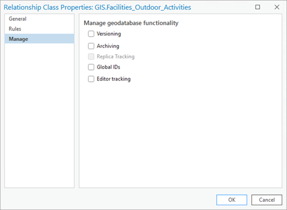

En la pestaña Administrar del cuadro de diálogo Propiedades de clase de relación, puede ver, habilitar o deshabilitar las siguientes funcionalidades de la geodatabase:
Nota:
Para habilitar o deshabilitar la funcionalidad de la geodatabase en una clase de relación que resida en una geodatabase corporativa, deberá estar conectado a la geodatabase corporativa como propietario de la clase de relación.
La pestaña Administrar en el cuadro de diálogo Propiedades de clase de relación

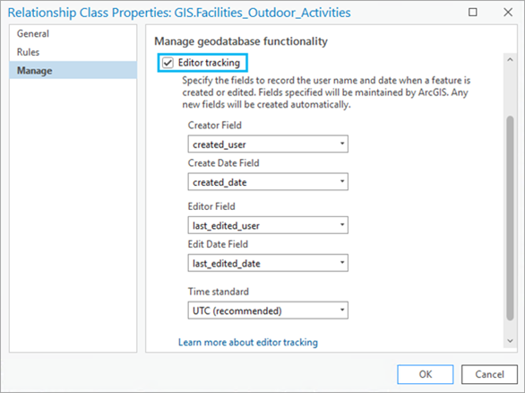

Rastreo del editor
Rastreo del editor le permite habilitar y deshabilitar el rastreo del editor para registrar y mantener automáticamente información sobre las inserciones y actualizaciones que se realizan en una tabla de clase de relación con atributos también conocida como tabla intermedia.
Rastreo del editor está disponible para habilitarlo cuando visualice las propiedades de una clase de relación basada en tablas de muchos a muchos, de uno a uno con atributos o de uno a muchos.
Por ejemplo, se creó una clase de relación de muchos a muchos entre una clase de entidad de Parcels y una tabla de ParcelOwners en la que una parcela puede tener muchos propietarios y un propietario de parcela puede poseer muchas parcelas. En este escenario, se pueden almacenar otros atributos en esta tabla intermedia que describen la relación en sí, como el campo PercentOwnership que almacena la propiedad en porcentaje para cada relación entre los propietarios y las parcelas. Al habilitar el rastreo del editor en esta tabla intermedia, se registran y mantienen automáticamente las inserciones o actualizaciones realizadas en esta tabla de clase de relación con atributos.
Consulte Habilitar el rastreo del editor para obtener más información sobre cómo habilitar y deshabilitar el rastreo del editor.
Es posible acceder a la pestaña Rastreo del editor desde el cuadro de diálogo Propiedades de clase de relación.
