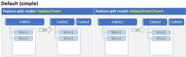

Predeterminada (simple)
La política de división predeterminada para clases de relación simple consiste en conservar las relaciones en la entidad resultante más grande después de una división. En una clase de relación, si la clase de entidad de origen utiliza el modelo de división de clase de entidad predeterminado, Actualizar/insertar, las clases de relación simple y compuesta comparten el mismo comportamiento en la macera de asociar los registros asociados después de finalizar una división. En otras palabras, la clase de relación en el objeto más grande se conserva después de una división.
Política de división de clase de relación que utiliza valor predeterminado para tipos de clase de relación simple

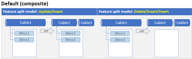

Predeterminada (compuesta)
La política de división predeterminada para una clase de relación compuesta depende del modelo de división de clase de entidad definido para la clase de entidad de origen. Si el modelo de división de clase de entidad se establece en Actualizar/insertar, la relación se conservará en la entidad resultante más grande después de una división. Si el modelo de división de clase de entidad se define en Eliminar/insertar/insertar, cuando una entidad se divide en la clase de entidad de origen, la entidad original se elimina junto con las partes divididas y sus relaciones mutuas.
Política de división de clase de relación que utiliza valor predeterminado para tipos de clase de relación compuesta

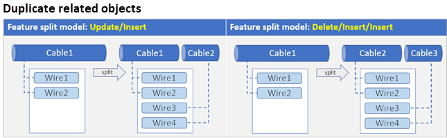

Duplicar objetos relacionados
La opción Duplicar objetos relacionados genera copias de los objetos relacionados y las asigna a ambas partes resultantes. Cuando Duplicar objetos relacionados se define como la política de división para la clase de relación y una entidad en la clase de entidad de origen se divide durante el proceso de edición, los registros relacionados originalmente con esta entidad permanecen relacionados con la parte más grande. Se crea un nuevo registro relacionado para cada parte nueva, lo que duplica los valores establecidos por el usuario como el registro relacionado original.
Política de división de clase de relación mediante el uso de objetos relacionados duplicados

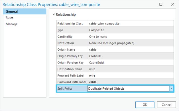

  • Propiedades de clase de relación: desde la pestaña General del cuadro de diálogo Propiedades de clase de relación, desplácese hacia abajo hasta Política de división. Al hacer clic en la celda que aparece junto a Política de división, se habilita un menú desplegable. Al elegir una política de división de la lista, se rellena la herramienta de geoprocesamiento Definir modelo de división de clase de relación y se ejecuta en segundo plano.
    Opciones de la lista desplegable de política de división de Clase de relación

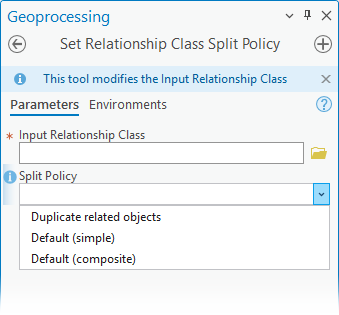

  • Herramienta Definir política de división de clase de relación: utilice la herramienta de geoprocesamiento Definir política de división de clase de relación para cambiar la política de división de una clase de relación.
    Herramienta de geoprocesamiento Definir política de división de clase de relación

    Propiedades de clases de relación
En la pestaña General, la política de división para la clase de relación se encuentra en la parte inferior del cuadro de diálogo Propiedades de clases de relación.
