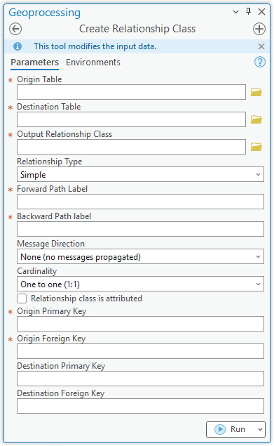

Parámetros de la herramienta Crear clase de relación
Cómo se configuran los valores de los parámetros al ejecutar la herramienta de geoprocesamiento Crear clase de relación depende del tipo de clase de relación que necesite y de las reglas que deba aplicar.
Para ayudarle a entender los valores que deben utilizarse, se describen los parámetros de entrada de la herramienta de geoprocesamiento Crear clase de relación.
Cuadro de diálogo de los parámetros de la herramienta Crear clase de relación
Parámetros
A continuación se explica cada parámetro de la herramienta de geoprocesamiento Crear clase de relación:
  • Tabla de origen: la tabla o clase de entidad asociada a la tabla de destino.
  • Tabla de destino: la tabla asociada a la tabla de origen.
  • Clase de relación de salida: el nombre de la clase de relación que se creará.
  • Tipo de relación: especifica el tipo de relación que se creará entre las tablas de origen y destino.
    • Simple: las tablas de origen y destino tendrán una relación simple. Esta es la opción predeterminada.
    • Compuesta: las tablas de origen y destino tendrán una relación compuesta.
  • Etiqueta de ruta origen-destino: un nombre para identificar la relación de manera unívoca al navegar de la tabla de origen a la tabla de destino.
  • Etiqueta de ruta destino-origen: un nombre para identificar la relación de manera unívoca al navegar de la tabla de destino a la tabla de origen.
  • Dirección del mensaje: especifica la dirección en la que se transmitirán los mensajes entre las tablas de origen y destino. Por ejemplo, en una relación entre postes y transformadores, cuando se elimina un poste, se enviará un mensaje a sus objetos de transformador relacionados para informar que fue eliminado.
    • Hacia delante (de origen a destino): los mensajes se transmitirán de la tabla de origen a la tabla de destino.
    • Ninguna (no se propagan mensajes): no se transmitirá ningún mensaje. Esta es la opción predeterminada.
  • Cardinalidad: especifica cuántas relaciones existirán entre las filas o entidades de la tabla de origen y las filas o entidades de la tabla de destino.
    • Uno a uno (1:1): cada fila o entidad de la tabla de origen puede estar relacionada con cero o una fila o entidad de la tabla de destino. Esta es la opción predeterminada.
    • Uno a muchos (1:M): cada fila o entidad de la tabla de origen puede estar relacionada con una o varias filas o entidades de la tabla de destino.
    • Muchos a muchos (M:N): varias filas o entidades de la tabla de origen pueden estar relacionadas con una o varias filas o entidades de la tabla de destino.
  • Clase de relación con atributos: especifica si la clase de relación tendrá atributos. Consulte Clases de relación con atributos para obtener más información sobre dónde se almacenan estos atributos y cómo crear y rellenar una clase de relación con atributos.
    • Activado: la clase de relación tendrá atributos.
    • Desactivado: la clase de relación no tendrá atributos. Esta es la opción predeterminada.
  • Clave principal de origen: en las clases de relación de uno a uno o de uno a muchos sin atributos, es el campo de la tabla de origen, a menudo abreviado como PK, que se vincula con el campo Clave externa de origen de la tabla de destino.
    En las clases de relación de muchos a muchos o con atributos, es el campo de la tabla de origen que se vincula con el campo Clave externa de origen de la tabla de clase de relación intermedia.
  • Clave externa de origen: en las clases de relación de uno a uno o de uno a muchos sin atributos, es el campo de la tabla de destino, a menudo abreviado como FK, que se vincula con el campo Clave principal de origen de la tabla de origen.
    En las clases de relación de uno a muchos o con atributos, es el campo de la tabla de clase de relación intermedia que se vincula con el campo Clave principal de origen de la tabla de origen.
  • Clave principal de destino: el campo de la tabla de destino que se vincula con el campo Clave externa de destino de la tabla de clase de relación intermedia. Este valor es obligatorio para las clases de relación de muchos a muchos o con atributos, pero debe dejarse vacío en las clases de relación de uno a uno o de uno a muchos sin atributos.
  • Clave externa de destino: el campo de la tabla de clase de relación intermedia que se vincula con el campo Clave principal de destino de la tabla de destino. Este valor es obligatorio para las clases de relación de muchos a muchos o con atributos, pero debe dejarse vacío en las clases de relación de uno a uno o de uno a muchos sin atributos.

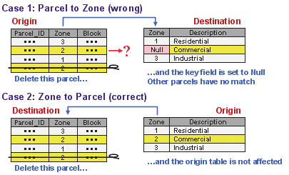

Al crear una clase de relación, seleccione una clase que sea el origen y otra que sea el destino. Es importante no confundir las dos. Con el comportamiento de eliminaciones en cascada en las relaciones compuestas, la importancia de esta cuestión puede resultar obvia.
En relaciones simples, es esencial que sea correcto. Esto se debe a que, cuando se elimina un registro en la clase de origen, la clase de relación simple busca los registros correspondientes en la clase de destino y establece el valor de su campo clave en Nulo. Si selecciona como origen la clase equivocada y elimina objetos en el origen, introducirá errores en el campo de clave externa. El siguiente ejemplo muestra cómo puede ocurrir esto:
El caso 1 muestra un error de parcela a zona. En el caso 2 se muestra el orden correcto: zona a parcela.
Es importante no confundir los dos, eligiendo el que debería ser el destino como origen y viceversa.
Caso 1: parcela a zona (erróneo)
Se trata de un supuesto común de este error. La tabla Zona contiene las descripciones de los distintos códigos de zonificación y es conceptualmente similar a una tabla de búsqueda. En este caso, la clase Parcel es el origen y la tabla Zona es el destino. El problema es que al eliminar una parcela, el valor en el campo clave (Zona) se establece en Nulo para el registro correspondiente en la tabla Zona y ninguna de las demás parcelas que tienen dicho código de zonificación tienen una coincidencia en la tabla Zona.
Caso 2: zona a parcela (correcto)
Para corregir el problema, establezca la tabla Zona como origen. La eliminación de una parcela (un objeto de destino), no tendrá ningún efecto en la tabla Zona y la eliminación de un código de Zona (un objeto de origen), simplemente establecerá el valor del campo Zona en los registros de parcela correspondientes en Nulo, que es el que debería ser, porque ya no tienen un registro de tabla Zona correspondiente.
