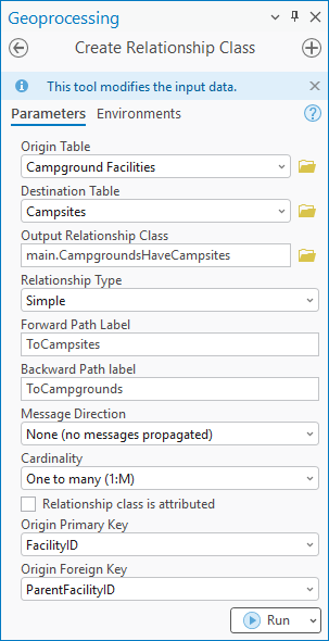

  12. Para los parámetros Clave principal de origen y Clave externa de origen, especifique un campo de la tabla de origen y un campo de la tabla de destino, respectivamente.
    Los parámetros Clave principal de origen y Clave externa de origen especifican la clave principal en la clase de entidad de origen y el campo de clave externa asociado en la tabla de destino. Para el parámetro Clave externa de origen, solo se muestran los campos que tienen el mismo tipo de datos que el campo especificado para el parámetro Clave principal de origen.
    Parámetros de la herramienta Crear clase de relación rellenados para una clase de relación simple
  13. Haga clic en Ejecutar para crear la clase de relación.
