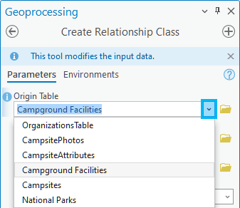

  4. En el parámetro Tabla de origen, puede elegir un dataset de la lista o utilizar el botón Examinar para buscar un dataset.
    Parámetro Tabla de origen

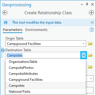

  5. En el parámetro Tabla de destino, puede elegir un dataset de la lista o utilizar el botón Examinar para buscar un dataset.
    Parámetro Tabla de destino

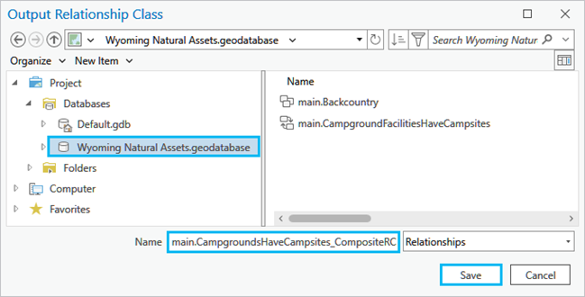

  6. En el parámetro Clase de relación de salida, haga clic en el botón Examinar , busque la geodatabase donde se almacenará la clase de relación, proporcione un nombre para la clase de relación en el cuadro de texto Nombre y haga clic en Guardar.
    En este ejemplo, las tablas de origen y destino se encuentran en una geodatabase móvil denominada Wyoming Natural Assets.geodatabase. La clase de relación también debe residir en esta geodatabase móvil. Dado que la geodatabase móvil se crea sobre SQLite, el prefijo main se agrega automáticamente al nombre de la clase de relación para indicar que pertenece al esquema principal, que es el esquema predeterminado para una base de datos SQLite.
    Asignar un nombre a la clase de relación de salida

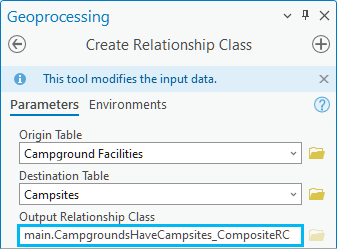

    El nombre de la clase de relación se refleja en el parámetro Clase de relación de salida.
    Parámetro Clase de relación de salida rellenado

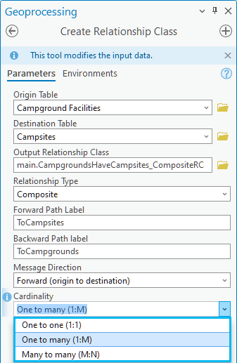

  10. Para el parámetro Cardinalidad, elija la opción de cardinalidad que sea adecuada para los datos de la clase de relación.
    Parámetro Cardinalidad establecido en Uno a muchos
    La cardinalidad de una clase de relación describe cuántos objetos en el origen están relacionados con cuántos objetos en el destino. A continuación se indican las opciones del parámetro Cardinalidad:
    • Uno a uno (1:1): cada fila o entidad de la tabla de origen puede estar relacionada con cero o una fila o entidad de la tabla de destino. Esta es la configuración predeterminada.
    • Uno a muchos (1:M): cada fila o entidad de la tabla de origen puede estar relacionada con una o varias filas o entidades de la tabla de destino.
    • Muchos a muchos (M:N): varias filas o entidades de la tabla de origen pueden estar relacionadas con varias filas o entidades de la tabla de destino.
    En este ejemplo, se utiliza la opción Uno a muchos (1:M). Consulte Parámetros de la herramienta Crear clase de relación para obtener más información sobre la cardinalidad.

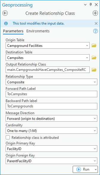

  12. Para los parámetros Clave principal de origen y Clave externa de origen, especifique un campo de la tabla de origen y un campo de la tabla de destino, respectivamente.
    Los parámetros Clave principal de origen y Clave externa de origen especifican la clave principal en la clase de entidad de origen y el campo de clave externa asociado en la tabla de destino. Para el parámetro Clave externa de origen, solo se muestran los campos que tienen el mismo tipo de datos que el campo especificado para el parámetro Clave principal de origen.
    Parámetros de la herramienta Crear clase de relación rellenados para una clase de relación compuesta
  13. Haga clic en Ejecutar para crear la clase de relación.
