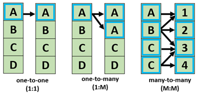

      Una clase de relación de geodatabase puede tener una de estas tres cardinalidades:
      Una clase de relación puede tener una de estas tres cardinalidades.
      • Uno a uno (1:1): cada fila o entidad de la tabla de origen puede estar relacionada con cero o una fila o entidad de la tabla de destino. Esta es la opción predeterminada.
      • Uno a muchos (1:M): cada fila o entidad de la tabla de origen puede estar relacionada con una o varias filas o entidades de la tabla de destino.
      • Muchos a muchos (M:N): varias filas o entidades de la tabla de origen pueden estar relacionadas con una o varias filas o entidades de la tabla de destino.
      Más información sobre cardinalidades y cómo pueden utilizarse

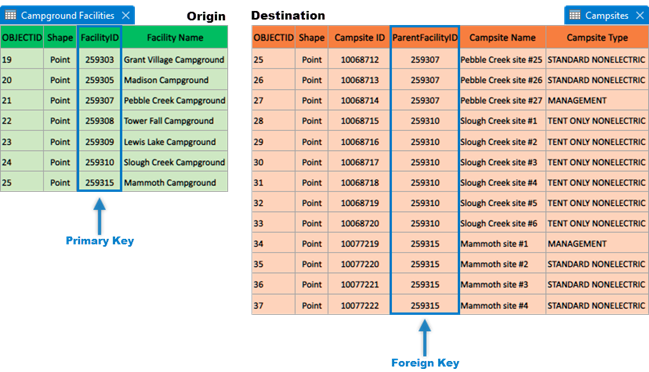

  • El campo clave común que existe en las tablas o clases de origen y destino.
    • Puede asociar registros en una tabla (origen) con registros en otra tabla (destino) a través de un campo común, conocido como una clave. Antes de poder crear cualquier tipo de clase de relación, debe identificar un campo en cada tabla que comparta valores comunes y sean del mismo tipo de datos. Este campo se conoce como campo de clave principal en el origen y campo de clave externa en el destino.
      Por ejemplo, una clase de entidad de Campground Facilities (tabla de origen) puede asociarse a una clase de entidad de Campsites (tabla de destino), porque cada una de ellas comparte un campo común que contiene valores comunes, FacilityID en la tabla de origen y ParentFacilityID en la tabla de destino, y tienen el mismo tipo de datos entero largo para ese campo. En este ejemplo, la asociación de estos registros haría posible seleccionar una única instalación de camping y acceder a todas las parcelas de camping asociadas a ese camping.
      Clave principal en la tabla de origen y clave de destino en la tabla de destino
      Nota:
      En una clase de relación, no es obligatorio que los campos comunes tengan el mismo nombre, pero sí que tengan el mismo tipo de datos. Los valores de los campos comunes se utilizan para vincular los registros de la tabla en función de la cardinalidad definida.
      En el siguiente ejemplo, se ha creado una clase de relación de uno a muchos entre las instalaciones de los campings y las parcelas situadas en cada uno de ellos. El uso de esta relación de uno a muchos permite seleccionar un único camping y acceder a las parcelas asociadas y a los atributos de cada una de ellas para ese camping.
      Diagrama de una clase de relación de uno a muchos
      Se crea una clase de relación entre Campground Facilities y las Campsites individuales asignadas a cada camping.
    Más información sobre las claves principales y externas
