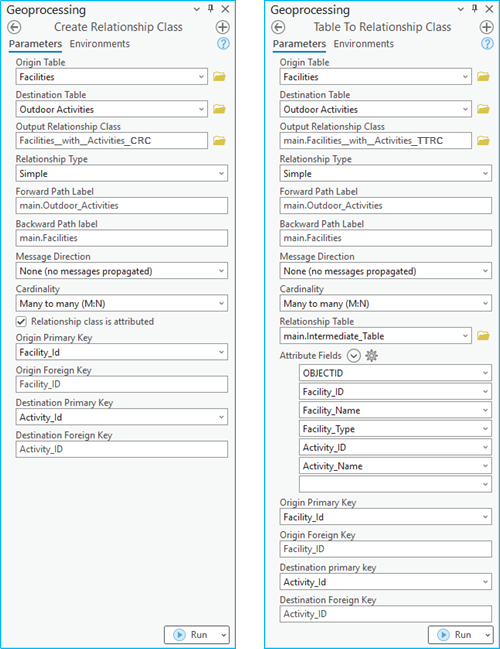

Comparación de las herramientas de geoprocesamiento Crear clase de relación y De tabla a clase de relación
Después de revisar cada herramienta de geoprocesamiento, las herramientas Crear clase de relación y De tabla a clase de relación son casi idénticas. Ambas herramientas crean una clase de relación, le permiten establecer el tipo y la cardinalidad de la clase de relación y designar los campos de clave principal y clave externa.
Sin embargo, estas herramientas difieren en los parámetros utilizados al crear una clase de relación con atributos.

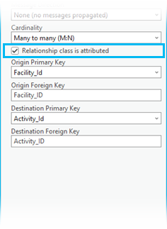

  • La herramienta Crear clase de relación puede crear una clase de relación con atributos o sin atributos. La tabla intermedia se crea cuando se utiliza esta herramienta para crear una clase de relación con atributos. Sin embargo, solo contiene los campos obligatorios y no se rellena, ya que ArcGIS no asigna las asociaciones entre los objetos de origen y destino. Usar esta herramienta para crear una clase de relación con atributos significa rellenar la tabla intermedia manualmente.
    Aquí está el parámetro adicional incluido con la herramienta Crear clase de relación:
    • La clase de relación tiene atributos: cuando se activa este parámetro, se crea una tabla intermedia para usted, aunque solo generará los campos obligatorios.
      Nota:
      La clase de relación tiene atributos es un parámetro opcional de la herramienta Crear clase de relación y solo debe activarse si se crea una clase de relación con atributos.

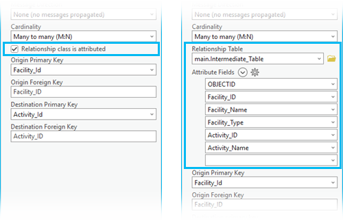

  • La herramienta De tabla a clase de relación crea una clase de relación con atributos. La tabla intermedia para esta clase de relación con atributos se rellena en función de los campos de atributos seleccionados de una tabla de relaciones existente. Estos campos de atributos seleccionados contienen atributos de relación adicionales además de los requeridos al crear una clase de relación sin atributos. Se utilizan para almacenar atributos de la relación misma que no son atribuidos ni a la clase de origen ni a la de destino. Por ejemplo, en una clase de relación entre parcelas y propietarios, en la que los propietarios poseen parcelas y las parcelas son propiedad de los propietarios, el porcentaje de propiedad que tiene cada propietario en particular podría almacenarse como un atributo de relación.
    Estos son los parámetros adicionales incluidos con la herramienta De tabla a clase de relación:
    • Tabla de relaciones: una tabla existente que contiene atributos que se agregarán a la clase de relación.
    • Campos de atributos: los nombres de los campos presentes en la Tabla de relaciones que contienen los valores de atributos que se agregarán a la tabla intermedia en la clase de relación con atributos.
      Nota:
      La Tabla de relaciones y los Campos de atributos son parámetros obligatorios cuando se utiliza la herramienta De tabla a clase de relación. Los atributos y los campos de atributos se agregarán a la clase de relación de atributos recién creada como tabla intermedia.

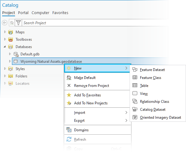

  1. Inicie ArcGIS Pro y abra un proyecto de ArcGIS Pro existente, o empiece sin una plantilla.
  2. En el panel Catálogo, haga clic con el botón derecho en una geodatabase existente y haga clic en Nuevo en el menú contextual.
    Desde el panel Catálogo de ArcGIS Pro, este menú contextual se muestra al hacer clic derecho en una geodatabase existente.
  3. Seleccione Clase de relación .
    Opciones del menú contextual para crear objetos en una geodatabase

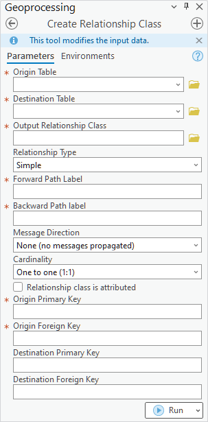

    El cuadro de diálogo de la herramienta de geoprocesamiento Crear clase de relación aparece con la configuración predeterminada.
    Herramienta de geoprocesamiento Crear clase de relación

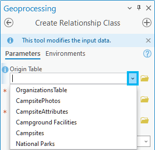

  4. Para Tabla de origen, puede seleccionar un dataset de la lista o utilizar el botón Examinar para seleccionarlo.
    El parámetro Tabla de origen en la herramienta de geoprocesamiento Crear clase de relación

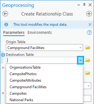

  5. Para Tabla de destino, puede seleccionar un dataset de la lista o usar el botón Examinar para seleccionarlo.
    El parámetro Tabla de destino en la herramienta de geoprocesamiento Crear clase de relación

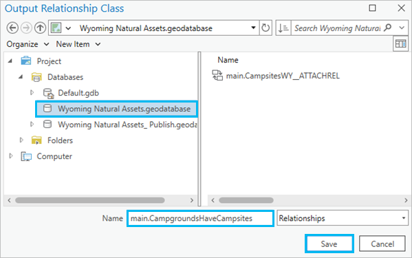

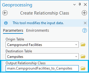

  6. Para Clase de relación de salida, haga clic en el botón Examinar y busque la geodatabase donde se almacenará la clase de relación. Para Nombre, proporcione un nombre para la clase de relación y haga clic en Guardar.
    Desde el cuadro de diálogo Clase de relación de salida, busque la geodatabase donde se almacenará la clase de relación.
    Nombre de clase de relación de salida y parámetro de ubicación en la herramienta de geoprocesamiento Crear clase de relación
    Para este ejemplo, las tablas de origen y destino están ubicadas en una geodatabase móvil denominada Wyoming Natural Assets.geodatabase. Por lo tanto, la clase de relación también debe residir en esta misma geodatabase móvil. Dado que la geodatabase móvil (.geodatabase) se crea sobre SQLite, el prefijo "main" se agrega automáticamente al nombre de la clase de relación para indicar que pertenece al esquema principal, que es el esquema predeterminado para una base de datos SQLite.

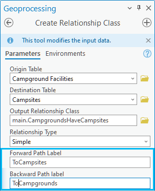

  8. Escriba etiquetas para los parámetros Etiqueta de ruta origen-destino y Etiqueta de ruta destino-origen para esta clase de relación.
    Los parámetros Etiqueta de ruta origen-destino y Etiqueta de ruta destino-origen describen la navegación por la relación entre dos tablas o clases de entidad.
    El parámetro Etiqueta de ruta origen-destino describe la relación al navegar desde la clase de origen a la clase de destino. Por el contrario, el parámetro Etiqueta de ruta destino-origen describe la relación cuando se navega en la dirección opuesta, desde la clase de destino hasta la de origen. Consulte Parámetros de la herramienta Crear clase de relación para obtener más información sobre estas etiquetas.

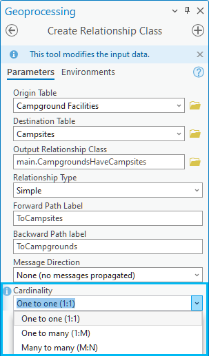

  10. Para Cardinalidad, seleccione la opción de cardinalidad adecuada para los datos que participan en su clase de relación.
    La cardinalidad de una clase de relación describe cuántos objetos en el origen están relacionados con cuántos objetos en el destino.
    La cardinalidad de una clase de relación describe cuántos objetos en el origen están relacionados con cuántos objetos hay en el destino. Las opciones de Cardinalidad admitidas para una clase de relación con atributos son las siguientes:
    • Uno a uno (1:1): cada fila o entidad de la tabla de origen puede estar relacionada con cero o una fila o entidad de la tabla de destino. Esta es la configuración predeterminada.
    • Uno a muchos (1:M): cada fila o entidad de la tabla de origen puede estar relacionada con una o varias filas o entidades de la tabla de destino.
    • Muchos a muchos (M:N): varias filas o entidades de la tabla de origen pueden estar relacionadas con varias filas o entidades de la tabla de destino.
    Consulte Parámetros de la herramienta Crear clase de relación para obtener más información sobre la cardinalidad.
  11. Dependiendo de la herramienta que esté utilizando, haga lo siguiente:
    • Si utiliza la herramienta Crear clase de relación, active la casilla junto al parámetro Clase de relación con atributos.
      La clase de relación es un parámetro atribuido en la herramienta de geoprocesamiento Crear clase de relación

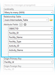

    • Si está utilizando la herramienta De tabla a clase de relación para el parámetro Tabla de relaciones, busque en la ubicación donde resida una tabla existente con los valores de atributos que pertenecen a la clase de relación.
      Sugerencia:
      En una relación con atributos, la Tabla de relaciones debe tener campos que actúen como claves externas para las tablas o clases de entidad de origen y de destino. Estas claves externas se relacionan con las claves principales de la clase de entidad de origen y destino o las claves principales de la tabla.
      Para Campos de atributos, seleccione los nombres de los campos del parámetro Tabla de relaciones que contienen los valores de atributos que desea agregar a la clase de relación. Los campos deben estar presentes en el valor del parámetro Tabla de relaciones y aparecerán en la tabla intermedia.
      El parámetro Tabla de relaciones en la herramienta de geoprocesamiento De tabla a clase de relación
