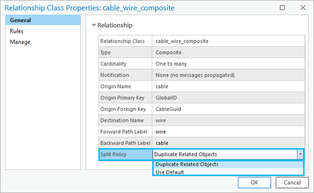

Definir una política de división de clase de relación
Cuando se crea una clase de entidad de línea o polígono, se define automáticamente un modelo de división en la clase de entidad de forma predeterminada. El modelo de división determina cómo se dividirán la geometría y los atributos de la entidad dentro de la tabla cuando una entidad se divide durante la edición.
Además de definir el modelo de división en una clase de entidad, también puede definir la política de división en una clase de relación. La política de división de la clase de relación determina cómo se tratan los registros relacionados dentro de la tabla de destino cuando una entidad de la clase de entidades de origen se divide durante la edición.
Opciones de la lista desplegable de política de división de Clase de relación
En función del tipo de clase de relación (simple o compuesta), se pueden definir distintos comportamientos de política de división, incluidos Predeterminada (simple), Predeterminada (compuesta) y Duplicar objetos relacionados.
Consulte Establecer una política de división de clases de relación para obtener más información acerca de cómo establecer y utilizar esta propiedad de clase de relación.

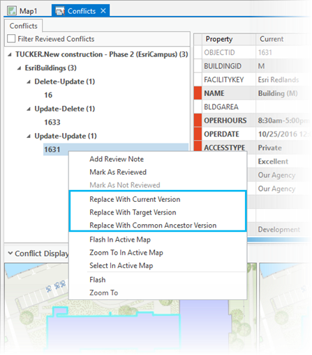

En el versionado en rama, los conflictos pueden descubrirse durante el proceso de conciliación cuando la versión nominal se concilia con la versión predeterminada. Por ejemplo, se producirá un conflicto cuando una entidad o clase de relación topológicamente relacionada se modifique tanto en la versión nominal actual como en la versión predeterminada.
Sugerencia:
Consulte los conflictos de edición de las versiones nominal y predeterminada mediante la vista Conflictos.
Menú contextual Conflictos para el versionado en rama
En el versionado en rama, al resolver conflictos, está decidiendo qué representación de las entidades y atributos desea conservar. Si se elimina una entidad de una clase de relación de origen, aparecerá un mensaje para que elimine una entidad de la clase de relación de destino. Por lo tanto, esté atento a las ramificaciones que se producen al reemplazar conflictos que involucran clases de entidades de origen que participan en clases de relaciones.

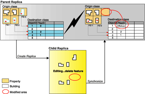

Utilizar la replicación de geodatabases con clases de relación
La replicación de geodatabases permite replicar algunos o todos los datasets de una geodatabase corporativa. Permite definir las entidades o filas que se van a replicar utilizando filtros y clases de relación. Durante la creación de réplicas, se agregan filas y entidades a una réplica sobre la base de los filtros definidos en la aplicación. A continuación, las clases de relación se utilizan para incorporar entidades y filas adicionales.
El siguiente ejemplo ilustra el comportamiento de replicación relativo a los objetos relacionados. El modelo de datos utilizado en este ejemplo es una relación simple de origen-destino entre propiedades, edificios y su anotación relacionada.
Objetos relacionados con replicación
Consulte Preparar datos para la replicación para obtener más información.
La sincronización mantiene las relaciones. Para la replicación bidireccional y unidireccional, durante la sincronización se aplican los mismos filtros y las mismas reglas de clase de relación utilizados en la creación de réplicas. Todas las ediciones en cada dataset de réplicas aplicadas desde la última sincronización se evalúan a la hora de determinar los cambios a enviar. Si una edición satisface los filtros de la réplica, se sincroniza.
Por ejemplo, algunas entidades de una clase de origen, como los edificios, fueron seleccionadas para su replicación. Los edificios se relacionan a través de una clase de relación simple con los registros de atributos de una tabla excluida de la replicación. Durante la edición de la réplica secundaria, se eliminó un edificio. Al realizar la sincronización, para anular la relación con la entidad que se eliminó, la entrada correspondiente del campo de clave externa de la clase de destino relacionada, la tabla, se establece en NULL.
Proceso de creación y sincronización de réplicas al incorporar a una réplica registros relacionados provenientes de una clase de relación simple sin atributos
