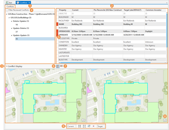

La vista Conflictos consta de tres secciones principales para trabajar con conflictos. La lista Conflictos contiene todas las clases de conflictos y entidades en conflicto. La cuadrícula de información muestra los atributos y valores de todas las representaciones de la entidad en conflicto seleccionadas en la lista Conflictos. El visor de visualización de conflictos se utiliza para ver y comparar las distintas representaciones para ediciones de geometría en un mapa.
Haga referencia a la imagen y la tabla que aparecen a continuación para revisar los elementos de la vista Conflictos:
Versionado tradicional Secciones y elementos numerados en la vista Conflictos
Elemento
Descripción
Lista Conflictos: la sección de lista de conflictos contiene todas las clases de conflictos y entidades en conflicto.
Cuadrícula de información: la sección de cuadrícula de información muestra los atributos y valores de todas las representaciones de la entidad en conflicto.
Visor Visualización de conflicto: el botón Visualización de conflicto abre la sección del visor de conflictos en la parte inferior de la vista Conflictos. Esto permite ver los conflictos cuando aparecen en el mapa, así como desplazarse e identificar entidades en la visualización.
Filtrar conflictos revisados: si activa esta casilla en la parte superior de la vista, puede filtrar la lista para que muestre solamente los conflictos que aún no se han revisado.
5
Indicador rojo: un indicador rojo a la izquierda de la fila identifica un conflicto. Por ejemplo, si la geometría de la entidad se editó en cada versión, aparece un indicador rojo junto al campo Forma.
  • Cuando los conflictos se definen por objeto, todas las filas editadas están en negrita y tienen un indicador rojo.
  • Cuando los conflictos se definen por atributo, todas las filas editadas están en negrita, pero solo las filas en conflicto tienen un indicador rojo.
6
Mostrar todo Mostrar todos los campos: le permite ver todos los campos.
7
Mostrar conflictos Mostrar solo campos en conflicto: le permite ver únicamente aquellos campos que presentan conflictos.
8
Mostrar créditos para capas de servicios: al hacer clic en este botón, se abre un cuadro de diálogo que enumera los proveedores y creadores del mapa base.
9
Herramientas de navegación de Visualización de conflictos: las siguientes herramientas permiten navegar y controlar la versión que se muestra y navegar por las ventanas de visualización de conflictos:
  • Dos menús desplegables, uno para cada ventana de visualización, le permiten cambiar la pantalla para que muestre la versión Actual, Previa a la conciliación, Destino o Antecesora común.
  • Acercar Acercamiento fijo: aplica un acercamiento fijo al mapa.
  • Alejar Alejamiento fijo: aplica un alejamiento fijo al mapa.
  • Zoom a seleccionados Acercar a los resultados: acerca el mapa para centrarlo en el objeto seleccionada.
  • Destacar seleccionados Destacar: el objeto seleccionado parpadeará brevemente en azul y cambiará a rojo en el visor de visualización de conflictos.
Elementos de la vista Conflictos
Lista de conflictos
Todas las entidades y clases en conflicto aparecen en la lista de conflictos del lado superior izquierdo de la vista Conflictos.
Haga clic en la flecha desplegable de un objeto para ver los conflictos de cada entidad. Se dividen en las siguientes categorías:
  • Actualizar-Eliminar: la entidad se actualizó en la versión actual y se eliminó en la versión de destino.
  • Eliminar-Actualizar: la entidad se eliminó en la versión actual y se actualizó en la versión de destino.
  • Actualizar-Actualizar: la entidad se actualizó tanto en la versión actual como en la versión de destino.
Cuando selecciona un ObjectID de una entidad individual en la lista, los campos y los atributos de la versión Actual, Previa a la conciliación, Destino y Antecesora común de la entidad aparecen en la cuadrícula informativa ubicada en el lado derecho de la vista Conflictos.
Sugerencia:
Los conflictos que no se han revisado se muestran en negrita. Los conflictos revisados ya no están en negrita.
En la cuadrícula de información, puede visualizar las distintas representaciones de valores de atributo para una entidad seleccionada. Tener a su disposición los atributos y valores de todas las representaciones de una entidad en conflicto permite ver cómo varían los valores de atributos entre versiones y ayuda a determinar la representación de los datos que desea conservar. Todos los campos se muestran en la cuadrícula de información y aparece un indicador rojo a la izquierda de la fila de los atributos que están en conflicto.
Las siguientes columnas muestran valores de atributos para distintas representaciones de la entidad:
  • Actual: representa el estado actual de las entidades y los atributos de la versión con nombre. Incluye cualquier edición que haya realizado.
  • Previa a la conciliación: representa cómo aparecían las entidades en la versión anterior a la conciliación.
  • Destino: representa las entidades y sus atributos en la versión de destino.
  • Antecesora común: representa las entidades y los atributos cuando se creó inicialmente la versión o en el momento de la última operación de conciliación.
Sugerencia:
Todos los campos se muestran en la cuadrícula de información de la vista Conflictos; sin embargo, los campos con un filtro de conflicto de nivel de campo aplicado no se identifican como en conflicto y no muestran un indicador rojo.
El botón Visualización de conflicto abre la sección del visor de conflictos en la parte inferior de la vista Conflictos. El visor de visualización de conflictos le permite ver los conflictos cuando aparecen en el mapa, así como desplazarse e identificar entidades en la visualización. Los conflictos que se muestran se basan en el ObjectID de la entidad individual seleccionada en la lista de conflictos.
Las herramientas de navegación de la visualización de conflictos se encuentran debajo del visor Visualización de conflictos. Estas herramientas contienen dos menús desplegables que le permiten cambiar las versiones que se están comparando, siendo las opciones de versión las versiones Actual, Previa a la conciliación, Destino o Antecesora común.
El contenido de la visualización de conflictos difiere en función de si la clase de conflicto está presente en el mapa activo:
  • Cuando la clase de conflicto está en el mapa activo, la visualización del conflicto muestra todas las capas del mapa, utiliza la simbología del mapa e incluye el mapa base.
  • Cuando la clase de conflicto no está en el mapa activo, la visualización de conflictos solo muestra la capa en conflicto, utiliza la simbología predeterminada y no incluye el mapa base.

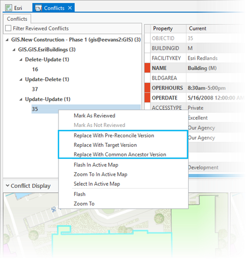

Al resolver conflictos, usted decide qué representación de las entidades y atributos desea mantener. Con independencia de la versión para la que desee conciliar, la de destino o la versión editada, podrá especificar la representación que desea conservar: la representación actual (cómo aparecía en la versión antes de la conciliación), la representación de destino (cómo aparece en los cambios realizados por otro editor) o la representación antecesora común (cómo está la entidad o el atributo en la versión de destino).
En la vista Conflictos, haga clic con el botón derecho en una versión, un dataset, una entidad o un atributo y seleccione una de las siguientes opciones de sustitución:
  • Reemplazar con versión previa a la conciliación
  • Reemplazar con versión de destino
  • Reemplazar por versión de antepasado común
Menú contextual de conflictos para la versión tradicional
