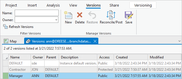

En el ejemplo de la vista Versiones que se muestra a continuación, el usuario ANN ha creado una versión nominal denominada Manager y ha establecido la opción Acceso en Public.
Nueva versión creada con la vista Versiones
