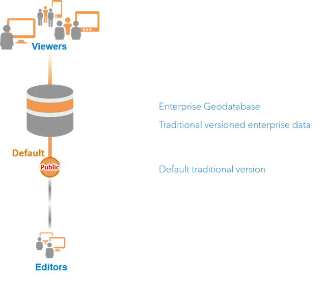

Si el acceso a la versión Predeterminada (naranja) está definido como público, los editores pueden editar directamente la versión Predeterminada. Los visualizadores que se conecten a la presión predeterminada verán las actualizaciones realizadas en la versión Predeterminada.
Cuando cada editor empieza a editar la versión predeterminada, en la sesión de edición se crea automáticamente una versión temporal, sin nombre. Esta versión temporal solo es accesible al editor actual. Cuando el editor guarda o finaliza la sesión de edición, los cambios registrados en la versión temporal se envían a la versión predeterminada.
Si otro editor ha editado la versión predeterminada desde que se inició la edición, al guardar el trabajo, ArcGIS concilia y Publica los cambios automáticamente. Se le notifica que la versión ha cambiado y debe guardarse de nuevo para aceptar los cambios realizados por otros editores. Si existen conflictos, debe resolverlos con el cuadro de diálogo de resolución de conflictos para poder guardar las ediciones correctamente.

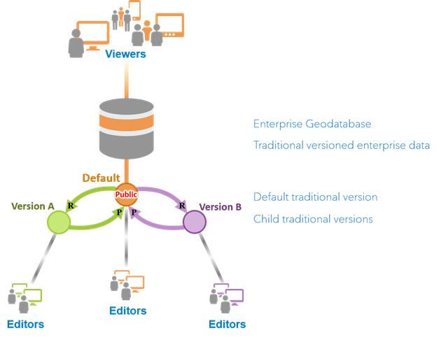

Si el acceso a la versión Predeterminada (naranja) está definido como público, los editores pueden editar directamente la versión Predeterminada o pueden crear y editar una versión secundaria, como la Versión A (verde) o la Versión B (morado). A continuación, los editores pueden conciliar (R) y (P) sus ediciones en la versión Predeterminada. Los visualizadores que se conecten a la presión predeterminada verán las actualizaciones realizadas o publicadas en la versión Predeterminada.
Uno o más editores pueden trabajar en esta versión hasta que se complete la orden de trabajo o el proyecto. Cuando se completan todas las modificaciones de una versión secundaria, el editor o el administrador concilia con la versión predeterminada y resuelve los conflictos. A continuación, se publican las modificaciones en la versión predeterminada, integrando las modificaciones en la base de datos publicada. En este punto, se puede quitar la versión secundaria.
Los permisos de acceso de usuario a la versión predeterminada pueden restringirse para forzar este flujo de trabajo y asegurarse de que no se modifique la versión predeterminada. El administrador puede establecer el permiso de la versión predeterminada como Protegido, lo cual permite que los usuarios sigan viendo la versión predeterminada, pero restringe su nivel de acceso a solo lectura. Cualquier editor que desee modificar los datos debe crear una nueva versión secundaria.

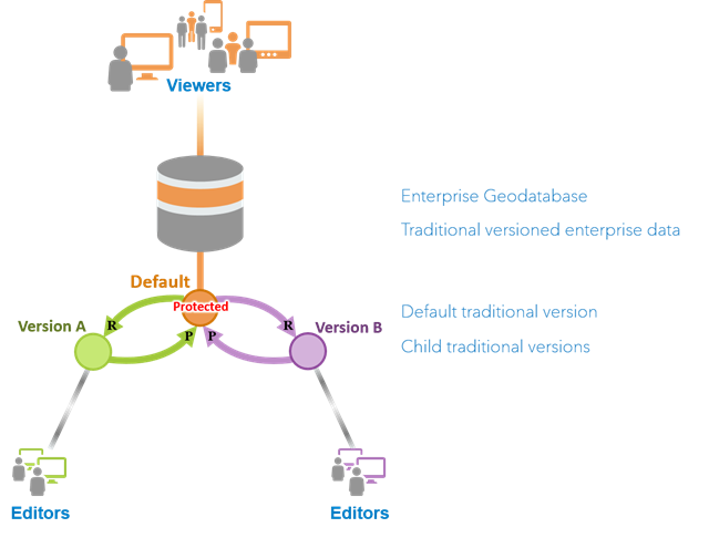

Si el acceso a la versión Predeterminada (naranja) está definido como protegido, los editores solo pueden realizar ediciones en una versión secundaria, como la Versión A (verde) o la Versión B (morado). Los editores pueden conciliar (R) y publicar (P) sus ediciones en la versión predeterminada protegida y los visualizadores que se conectan a la versión predeterminada ven las actualizaciones realizadas o publicadas en la versión predeterminada.
Cuando utiliza el versionado tradicional, el acceso a versiones se determina mediante una combinación de los privilegios del usuario de la base de datos y el nivel de permiso de acceso (Público, Protegido o Privado) establecido para la versión.

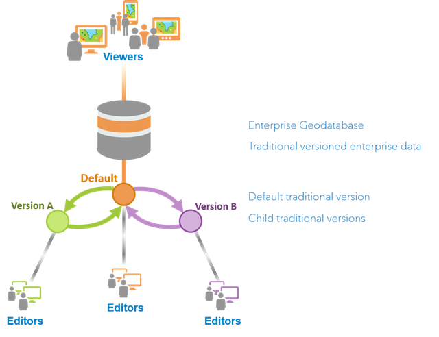

El uso de datos con versionado tradicional admite editores y visores proporcionando una versión secundaria de solo lectura y una versión secundaria editable.
Una vez que los editores publican las ediciones en la versión Predeterminada (naranja), se puede crear una versión estática o de solo lectura protegida a partir de la versión Predeterminada. Esta Versión B de solo lectura (morado) se debe crear después de que todas las ediciones de la Versión A secundaria (verde) se hayan conciliado (R) y publicado (P) en la versión Predeterminada y se haya comprimido la base de datos y se hayan reconstruido los índices y las estadísticas. Este proceso garantiza que los visualizadores que se conectan a esta Versión B de solo lectura puedan acceder a los cambios realizados desde la última compresión de la base de datos.
