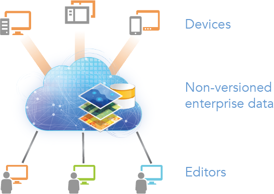

Administración de datos sin versionado
Esta estrategia no implica trabajar con varias versiones de los datos; utiliza el modelo de transacciones del DBMS subyacente. Las ediciones sin control de versiones equivalen a transacciones cortas estándar de base de datos.
Para editar los datos, haga clic en la pestaña Editar de la cinta y lleve a cabo las operaciones requeridas, como agregar, eliminar o mover entidades y actualizar atributos. La primera edición realizada en la sesión de edición inicia la transacción, y las operaciones de edición efectuadas se confirman en la base de datos como una transacción única. Cuando se editan datos no versionados en ArcGIS Pro, cada transacción se confirma automáticamente en la base de datos, por lo que no es necesario que guarde las ediciones. Los cambios realizados están disponibles para todos los demás usuarios y aplicaciones que acceden a los datos cuando la transacción se ha completado.
Editar datos no versionados
Cuando se edita, se aplican los índices únicos, las restricciones y los desencadenadores definidos en los datos con el DBMS. Se aplican los mismos comportamientos de bloqueo que si se estuvieran realizando transacciones en los datos directamente con el DBMS. Existe la posibilidad de que usuarios o aplicaciones que tengan acceso o modifiquen los mismos datos puedan bloquearse entre sí.
Nota:
Cuando utilice la edición sin control de versiones en un entorno de edición multiusuario, debe entender cómo funcionan los niveles de aislamiento y de bloqueo en el DBMS y, si es necesario, establecer el nivel de aislamiento correcto en el DBMS antes de empezar a trabajar con ArcGIS.
Esta estrategia es adecuada para entidades simples (las que no incluyen varias representaciones de los datos dentro de las versiones). Puesto que esta estrategia no usa versiones, también es útil si se necesita que tanto aplicaciones SIG como no SIG compartan el acceso a una base de datos común.

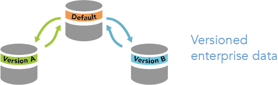

Administración de datos con versionado
La geodatabase corporativa utiliza el versionado para adecuarse a los escenarios de edición multiusuario y las transacciones largas. La geodatabase extiende el modelo de transacción estándar del DBMS permitiendo varios que estados simultáneos de las bases de datos, conocidos como versiones, existan al mismo tiempo. Así, varios usuarios pueden editar los mismos datos en una geodatabase a la vez, sin aplicar bloqueos ni duplicar datos.
Los editores pueden trabajar en su propia versión personal de la geodatabase, de forma que los otros usuarios no ven el trabajo incompleto ni los editores se impiden uno a otro acceder a los datos.
Cada versión puede representar trabajo en curso, tal como un diseño o un grupo de órdenes de trabajo, que puede abarcar varias conexiones a la base de datos y extenderse sobre un período de semanas o meses, si es necesario. Una vez que un editor ha completado su trabajo, puede integrar sus cambios de nuevo en la versión principal.
A continuación se muestran ejemplos de flujos de trabajo que utilizan versiones:
  • Proyectos que requieren un análisis de hipótesis: cree un diseño en una versión separada. Si se aprueba el diseño, puede combinarse con el resto de la base de datos. Si no se aprueba, puede descartarlo.
  • Proyectos con requisitos de control de calidad concretos: recopilar cambios de datos, tales como importaciones masivas, en una versión aislada de otros usuarios de la base de datos. Pruebe y apruebe los cambios antes de combinarlos con la versión publicada de la base de datos.
  • Proyectos que dividen el trabajo en unidades funcionales o geográficas: por ejemplo, un proyecto para diseñar y construir un nuevo centro comercial puede tener distintas fases de construcción subdivididas en secciones este y oeste o en actividades de construcción, como edificación, instalación de servicios o paisajismo. Cada unidad de trabajo se emprende en una versión separada; cuando se completa cada versión, se envía a la versión publicada de la base de datos.
  • Proyectos que evolucionan a través de un grupo prescrito o regulado de etapas, en el que cada etapa requiere aprobación de ingeniería, administrativa o legal antes de poder considerarla completada: los flujos de trabajo para estos proyectos pueden administrar cada etapa como una versión separada, tal como un diseño inicial o una versión propuesta, una versión aprobada y una versión para la fase de construcción. A medida que un proyecto avanza a través de diversos hitos, cada etapa se revisa y se aprueba y, a continuación, es reemplazada por la siguiente versión hasta que se alcanza y se completa la última etapa.
  • Proyectos que requieren personal de mantenimiento sobre el terreno para actualizar los datos con dispositivos móviles: los editores de campo pueden trabajar en sus propias versiones y fusionar los cambios con las actualizaciones realizadas por los editores en la oficina.
Todas las geodatabases corporativas tienen una versión denominada Predeterminada. A diferencia de otras versiones, la versión predeterminada siempre existe y no se puede eliminar. En la mayoría de las estrategias de flujo de trabajo, es la versión publicada de la base de datos que representa el estado actual del sistema que se está modelando. Para mantener y actualizar la versión predeterminada a lo largo del tiempo, debe publicar en ella los cambios realizados en otras versiones. También puede editar la versión predeterminada directamente, como con cualquier otra versión. La versión predeterminada es la versión raíz y es anterior a todas las demás versiones.
Árbol de versiones simple
